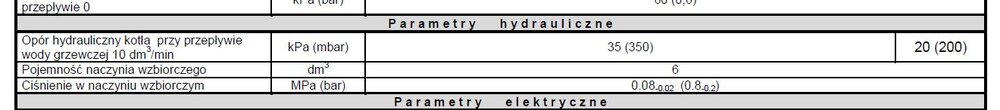

Witam. Wczoraj był serwis i uruchomił kocioł dwufunkcyjny gazowy termet 24kw. Kocioł działa lecz moim zdaniem za bardzo wzrasta ciśnienie w instalacji c.o. W naczyniu przeponowym jest wentyl (taki jak w kole) i ciśnienie w nim jest zerowe. Ciśnienie na zimnej instalacji wynosi 0.8 bar Po pogrzaniu do 50`C wzrasta do 1,5 bar Po rozgrzaniu go 60`C wzrasta do 2,1 bar 1. Czy ten wentyl służy do napełniania naczynia powietrzem czy jest to odpowietrznik kotła ? 2. Czy na tym wentylku w naczyniu powinno być nabite ciśnienie znalazłem informację w instrukcji zrzut poniżej Nie jestem pewien czy tam nabija się ciśnienie, proszę o pomoc. Jeżeli nabija się to do 0.8-0.2 bar to pewnie 0.8 bar. Proszę o pomoc. Pozdrawiam
