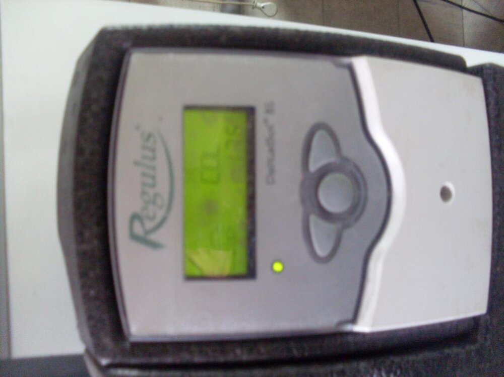

	godz 14 solar 24 stopnie woda w zasobniku na dolnej wężownicy 19 stopni. Zrobiłem próbę o której mówił Pan Witold tzn - wyłączyłem solar na 10 minut przy takiej temperaturze i po 10 minutach uzyskałem na solarze 69.2 stopni po drugich 10 minutach uzyskałem podobną temperaturę 69.6. Dalej nie próbowałem bo pewnie przy temp 4 stopnie na zewnątrz i przy bardzo dużym zachmurzeniu z opadem deszczu nic by to nie dało. Więc ciekaw jestem czy to jest normalnie?

	pompka ma przerwy nie pracuje cały czas - instalacja też była odpowietrzana pompą wirową - zamykanie do pieca jest przez zawór kulowy dzisiaj temperatura na kolektorze - cały dzień prawie pochmurno z deszczem 26 stopni na kolektorze a w baniaku 22. Czemu nie w ulrichu? - też tam pytałem i powiedziano, że to nie możliwe. Montaż zrobiła mi firma miejscowa - akurat firma serwisowa z biavaru. Bo najbliższy serwisant Urlicha koło mnie to odległość 60 km. Instalacja wykonana w kwietniu - moim zdaniem wszystko jest zrobione prawidłowo. Ale zaciekawił mnie Pan Witold ze swoimi artykułami - ponieważ jakby na kolektorach była większa temperatura to i w baniaku woda by była gorąca a tak jak na solarze jest 40 - 50 stopni to co ma grzać wodę Mój instalator twierdzi, że te rurki są do bani i nie ma to jak płaski ale teraz to trochę za późno i chcę ratować to co jest. Najpierw miałem 24 rury wodę ogrzewało w upały góra do 30-40 stopni, po kontakcie z jednym z instalatorów urlicha stwierdzono, że jak dołożę drugie 24 rury to będzie git. I jest git 40-50 bo w lecie z kilka dni była ciepła woda:( a tak to o pupcię rozbić te rurki. Teraz szukam pomocy u kogoś kto ma większe doświadczenie z tymi kolektorami i jest w stanie pomoc. Według mnie to tylko zmiana na 3 lub 4 porządne płaskie i po sprawie albo wymiana sterownika jak jest uszkodzony już nawet myślałem z tego wszystkiego o takim: http://insbud.org/pl IB-Tron-4000SOL-BL---Wielosystemowy-sterownik-solarny-z-podswietleniem,-dwa-pola-kolektorow,-dwa-zbiorniki.html rurki są w porządku tzn nie pęknięte - uszkodzone a to sreberko:) w środku po tym artykule sprawdzę w tym tygodniu jak coś to może reklamacja u sprzedawcy? Pompę cyrkulacyjną nastawiłem dzisiaj na wyłączniku czasowym rano i wieczorem na 2 godziny Pytanie czy coś to pomoże a zawsze to taniej jak wymiana paneli:(
	Witam! Proszę o pomoc w sprawie zestawu solarnego ULRICH Solarset Dual SD + zasobnik 300l dwa panele 24 rury (w sumie 48 rur), zamontowane jeden pod drugim temperatura w zasobniku w bardzo duże upały 50 stopni w normalne dni tzn ok 25 stopni góra 40 C w inne 25-35. Umieszczenie paneli południowy wschód kąt dachu 40-45 stopni instalacja ok.40 m w sumie. Czy to jest normalna temperatura? rurki miedziane 1.5 Przez noc temperatura w zasobniku spada ok 10 stopni. Zamontowana jest pompka do mieszania wody ale po odłączeniu za dużo nie pomaga. Sterownik digisol maxi ustawiony jak w instrukcji. Pompa pracuje na 1 biegu 3 bary glikolu odpowietrzane pompą automatyczną. Jedynie to jeszcze może przepływu glikolu poprawić. W instrukcji podają 1.4 nie wiem czy to dobrze na 2,5- 3 było gorzej. W razie potrzeby wspomgane piecem na eko - groszek z zaworem do odcięcia grzania wody w piecu przez solary. Coś takiego - tylko rurek więcej: http://allegro.pl/zestaw-solarny-ulrich-solarset-dual-sd-300-30-i1849087038.html I czy coś da się więcej zrobić? oprócz dołożenia co byłoby już chyba dziwne? ? Dziękuję za pomoc
	Witam! Proszę o pomoc w sprawie solarów urlich sd 300 panele 2x24 rury temperatura w zasobniku 300 l w bardzo duże upały 50 stopni w normalne dni do 25 góra 40 C poniżej 30-38. Umieszczenie solarów południowy wschód kąt dachu 40-45 stopni instalacja ok.40 m w sumie. Czy to jest normalna temperatura? I czy coś da się więcej zrobić? Dziękuję za pomoc:(
