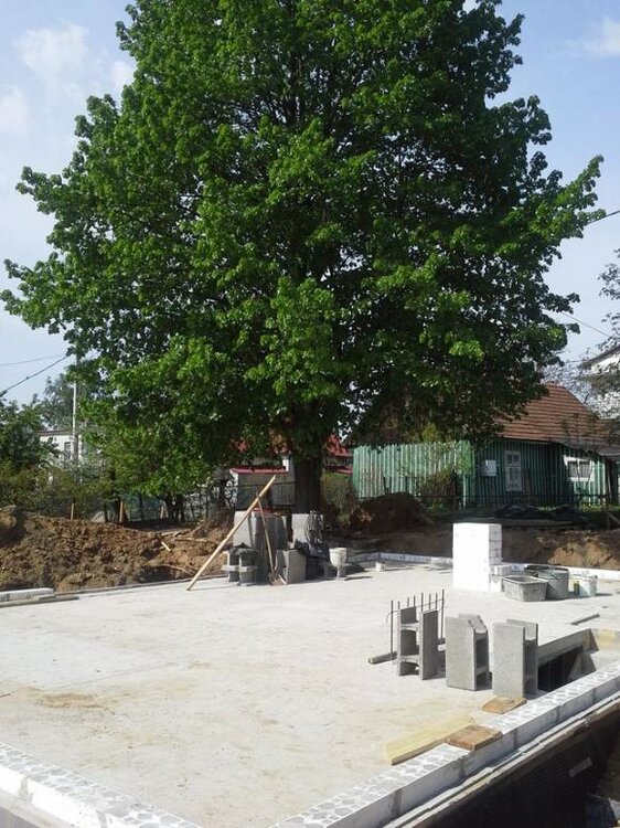

Rozumiem, że pytajnik w pierwszym zdaniu to figura retoryczna. Zyski zatrzyma, ale wg mnie od zysków to są okna, a nie ściany. Co do wilgoci, to raczej parę wodną zatrzyma, bo pod 20 cm styro się chyba nie wykropli. Ucieczkę przez fundament ma ograniczyć isomur: [ATTACH=CONFIG]290531[/ATTACH] a dygresji o ciepłownikach w ząb nie rozumiem- 13 442 odpowiedzi

ja co prawda dwuwarstwowo, ale poprosiłem murarzy o zaklejenie szczelin pionowych. Wyglądało tak: Na to poszło jeszcze 20 cm styro z felcem, więc trudno powiedzieć, czy to coś dało...- 13 442 odpowiedzi
