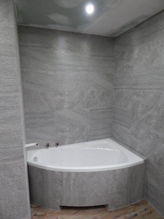

To są płytki, imitacja paneli, nawet strukturę mają taką jak drewno, ze słojami itp Te płytki są teraz bardzo popularne, kupiłem na promocji w leroy
hehe To płytki, taka imitacja kamienia. Na poddaszu mam praktycznie cała otwartą przestrzeń, nie będzie żadnych ścian działowych, pokoi. Jak dla mnie bomba, wyszło lepiej niż się spodziewałem, miejsca jest dużo, w tym tego gdzie mogę stać wyprostowany. Ale wg mnie jakbyś chciał dzielić to poddasze np 2-3 pokoje, wtedy to miejsce zginie i bez podniesienia ścianki kolankowej się nie obejdzie.
