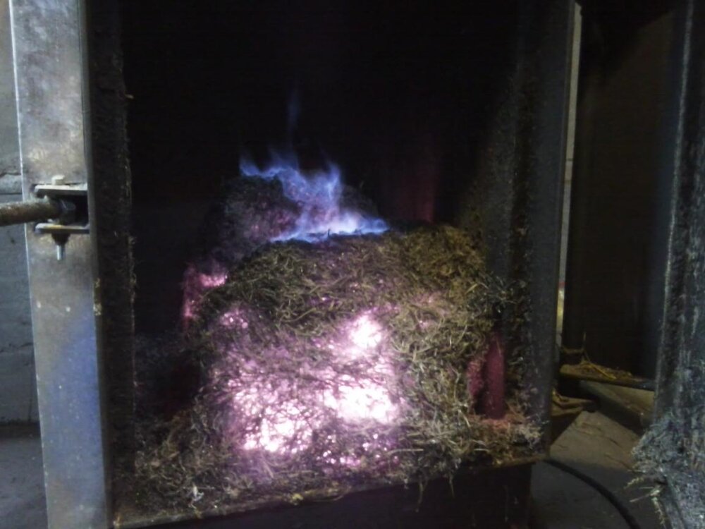

  5. Troszkę późno ale w końcu udało się wydobyć zdjęcia z telefonu, jakość nie powala. Zdjęcie pieca oraz dwa jak ładnie pali się słoma. Najważniejsze bufor 6000l "kurczak":lol2: jakoś tak się przyjęło, jeszcze nie dokończony Piecem steruje MTS8 od momentu kiedy zacząłem go używać udało się ograniczyć ilość spalanej słomy o ok 30% przy tej samej ilości wyprodukowanego ciepła:D Od tej chwili cena węgla nie będzie podnosiła mi ciśnienia
