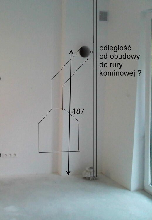

  7. Witam, W mieszkaniu 85 m mam przewidziane miejsce na kominek tak jak na zdjęciu, w rogu w pobliżu drzwi tarasowych. Chciałbym zbudować kominek odsunięty od ściany, z półką na drewno w powstałej wnęce. Rura kominowa ma 180 mm średnicy, dolotowa w podłodze 110. Obudowa była by wykonana z płyt izolacyjnych, prosta w kształcie prostopadłościanu. W mieszkaniu jest ogrzewanie gazowe. W związku z tym mam kilka pytań: 1. Czy mogę zainstalować wkład z drzwiami lewymi, czy lepszy był by z prawymi (tak mi się wydaje) 2. Jakiej mocy wkład, czy 8kW to nie za mało a znów 14 czy nie za dużo. 3. Czy trzeba izolować ściane za kominkiem, ściana z porothermu otynkowana tynkiem gipsowym. 3. Jak najbliżej mogę przysunąć się ze ścianka obudowy do wlotu komina. 4. Jak podłączyć wkład, czy tak jak na rysunku, czyli kolano 45*, rura, kolano 90* będzie ok. 5. Czy robić wyczystkę, to co widać na zdjęciu to część trójnika, którego część dolna wchodzi około 1 m w dół ściany. 6. Czy do pomieszczenia obok mogę przekuć otwór i tym otworem doprowadzić do niego ciepło? Z góry dziękuje za informacje. Pozdrawiam
