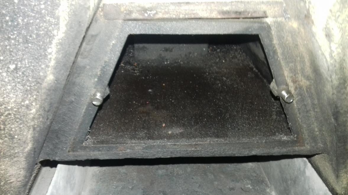

Prosto z pracy wpadłem do kotłowni i wyłączyłem piec, cały żar wyrzuciłem i natychmiast rozebrałem "wyczystkę" pod paleniskiem. Na chwilę obecną jest sucho (poniżej foto), zostawię tak piec na 2-3 godziny i zobaczymy co się będzie działo. -
