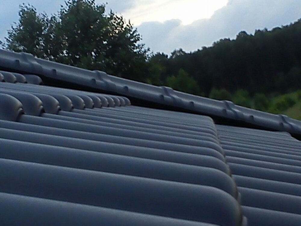

I ja też nie widzę. Czyli były ale sie zmyły jak to mówią. Chyba że są jakieś zakrywane? Tutaj w linku też jest Titania i też nie widzę spinek http://olx.pl/oferta/creaton-dachowka-titania-czarna-matowa-angobowana-CID628-ID3Ulst.html http://allegro.pl/creaton-titania-czarna-angoba-gajaogrod-pl-i5314984339.html Woda stoi ale z oknami juz raczej lepiej nie kombinowac, na boki w razie czego przy wiekszej ilosci ma gdzie spłynąć
Dziękuję za odpowiedź. Z tego co wdzisz Fakro dopuszcza montaz zarówno na krokwiach jak i nałatach. Czym może skutkować montaz na krokwiach? Czy to jest Pana zdaniem bład techniczny czy estetyczny?
U mnie dach już na ukończeniu. Dachówka Creaton Titania Czarny mat. Jakiekolwiek opinie mile widziane
