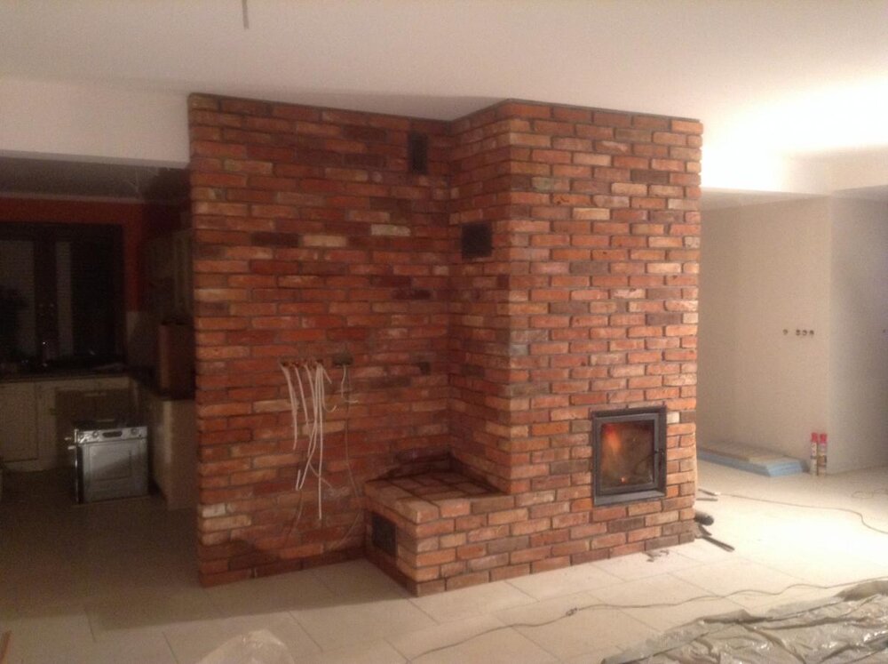

Jeśli masz strop betonowy to wystarczy jak dasz podwójnie płytę izolującą na sufit. Co do długości rury to kup spiro i wystaw więcej tak zebyś później mógł w razie W regulować jej wysokość. Ja dodatkowo mam kratki z żaluzją i jak włączam turbinę to je przymykam. Co do wełny to chyba słaby wybór. Raczej jej się już nie stosuje. widziałem kominki gdzie lepiszcze odkleiło się od obudowy i jak domniemywam cały tez syf z wełny dostawał się przez turbinę do obiegu. Ja robiłem obudowę kominka sam i postawiłem ją z płytki szamotowej o gr 3 cm. do niej dokleiłem rozbiórkową cegłę ciętą na pół. dzięki temu kominek nagrzewa się podczas palenia(cały), jak potrzebuje to puszczam na pokoje turbinę. Dzięki szamotowi trzyma spokojnie do rana i dłuzej:) Sam wkład zrobił mi Piotr B. fachowo mi podłączył, więc o to jestem spokojny, pomógł słownie przy zabudowie. Pewne rzeczy można robić samemu inne lepiej zlecić fachowcom. Pozdr

I po zabiegu:) Płytki dookoła juz połozone, kratki założone, pozostały włączniki, ale to juz kosmetyka:) Działa, grzeje i o to chodziło:)
Palenisko jest inne niż zwykle widzimy w sklepach. Jest sporych rozmiarów, ma podwójne ściany. Solidnie wykonane. Pomiędzy ściankami znajduje się piasek(z wielkopolski:)), który podczas palenie osiąga naprawdę wysoką temperaturę(palca nie włożysz), a później oddaje ciepło bardzo, bardzo długo. Palenisko bez rusztowe, czyszczone rzadko. Rozpala się dobrze mimo braku krótkiego obiegu- trzeba się było nauczyć rozpalać Do tej pory palę bez podłączonego tatarka, ale jest założony, jak będzie prąd doprowadzony to i on zostanie uruchomiony. Półka po lewej stronie fajnie się nagrzewa, w zimne dni pewnie się nie raz przyda.

No to palenisko, kanały są od znanego Piotra:) Obudowa z płytki szamotowej 3cm + pół cegły rozbiórkowej. Miałem pewne obawy co do nagrzewania się tego pomysłu, ale okazało się że całkiem dobrze sobie to radzi. Cegła robi się przyjemnie ciepła, po mocnym paleniu nawet bardzo. Jak popale parę dni z rzędu to jest tylko lepiej. Wykonanie ekipa ogólnobudowlana mogę spokojnie polecić Rozprowadzenie dodatkowe dpg po reszcie domu. Co do paleniska to jak Piotr wyrazi chęć to pewnie lepiej je opisze. Dodam, że jego pomysł działa fajnie. Pozdrawiam T.
