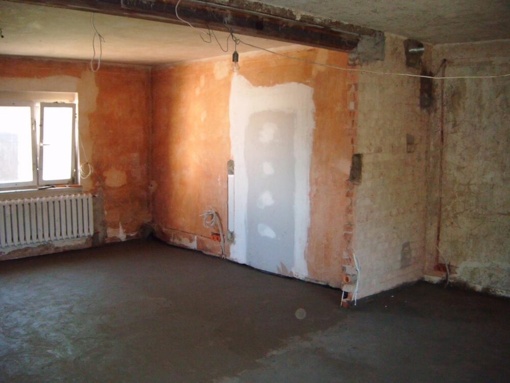

  1. Witam . No i uporałem się z tym remontem . Trwał równy miesiąc, trochę długo, ale oprócz hydrauliki i ułorzeniu dzwigara robiłem wszystko sam.:rolleyes:Jako dzwigar dałem dwuteownik 16 , po obydwu stronach zostawiłem po 30 cm muru i na tym wsparłem dzwigar który położyłem na blachach 1cm grubości. Dorzucam parę fotek.
