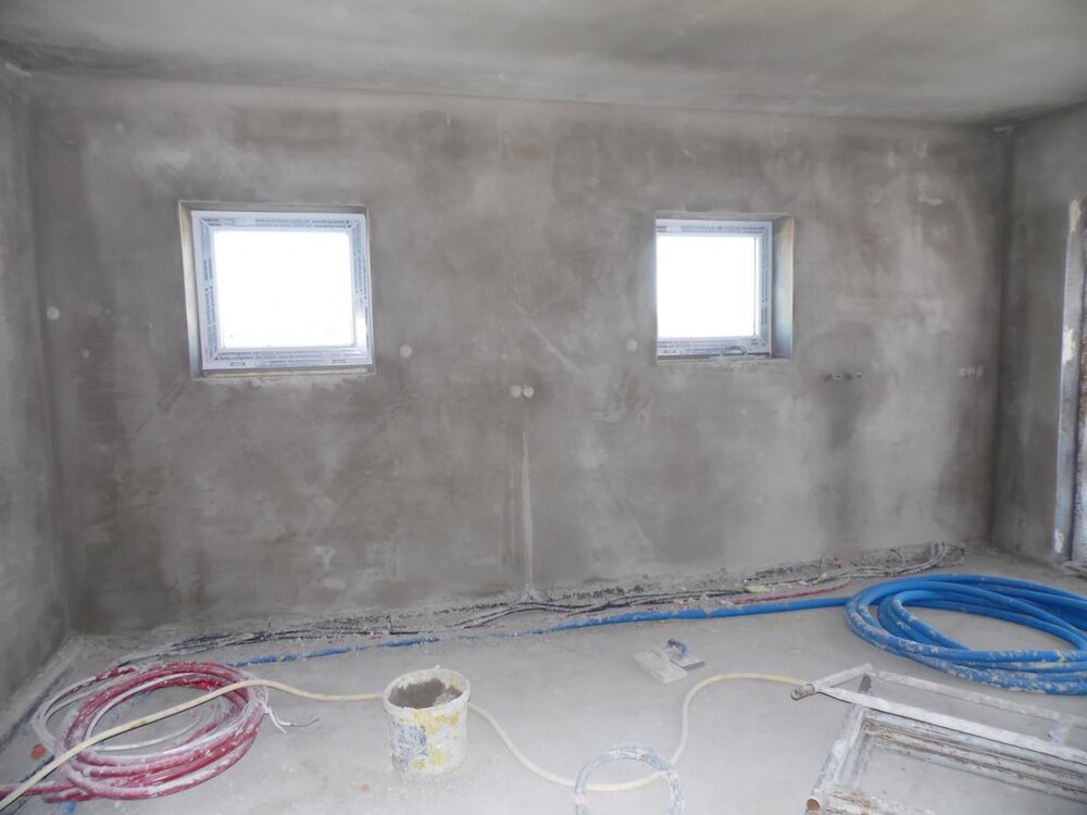

wylewki trwały 2 dni koszt wylewek 14 tys z materialem prawie 390 m2 sam styropian był kosztowny ! ale mysle ze bedzie warto , wiem ze ludzie juz daja po 20 cm styropianu ale o tym trzeba pamietac juz na etapie projektowania wg mnie 10 plus 5 cm wylewki powinna wystarczyc .
W domu ułozone zostało ok 80 m 2 rur do pdołogówki ktora docelowo ma dzialac z piecem na pellet 3 pokoje plus garaz grzejniki stalowe !
na podłogi uparłem sie na styropian grafitowy 031 austrothermu o grubosci 2 x 5 lub raz 5 raz 4 plus wylewka 5 cm
tynki garaz łązienki cementowo wapienny baumit a gipsowy knauf diamond fajny gładziutki ale wymagajacy szpachlowania ! ogolnie jestesmy zadowoleni z efektu i ceny 21,5 zl za metr koszt tynkow ok 15 tys zl dla 600 m 3
