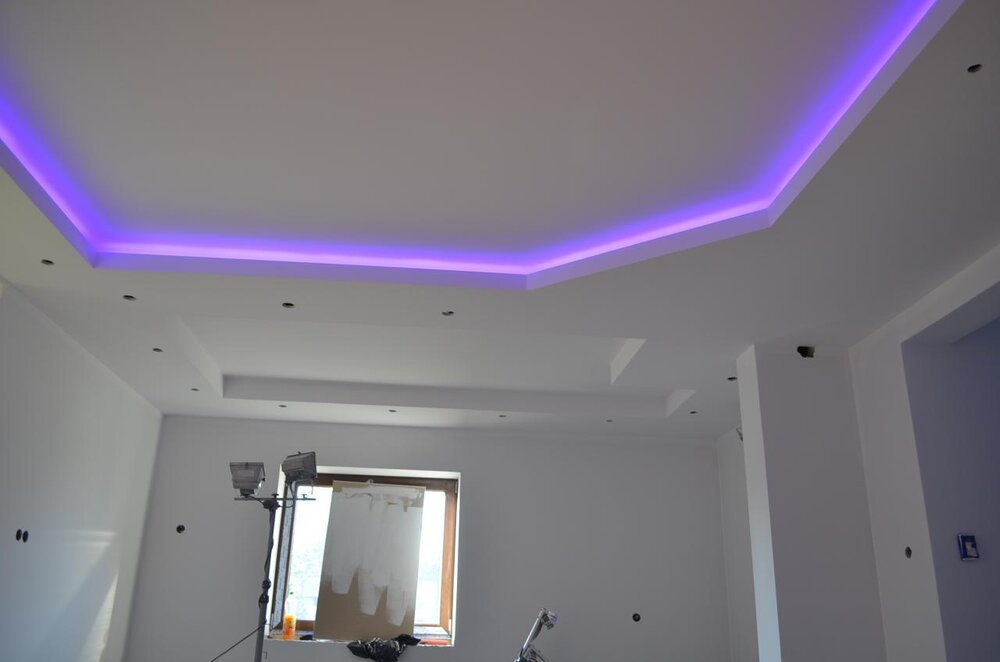

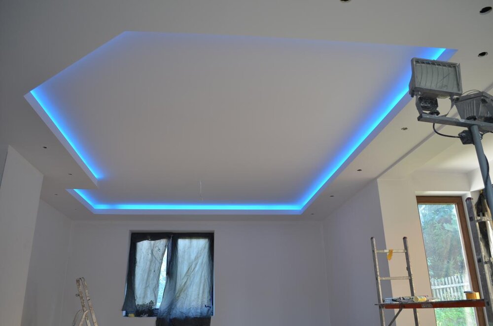

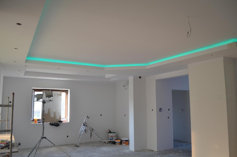

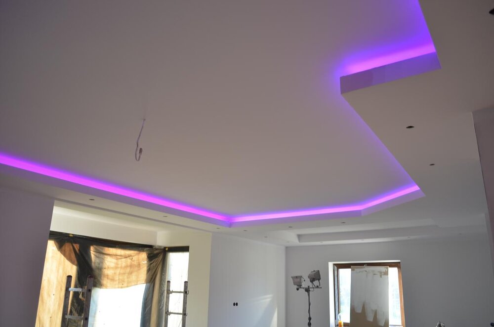

Dzięki temu forum i innych informacjom mój pierwszy sufit led. Półka 8-6cm Duże pomieszczenie było i wyglada dosyć dobrze
