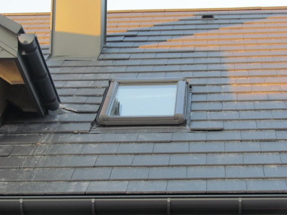

	Dziękuję za poradę. Na FM widziałem u innych blachę kosza zakończoną trochę wyżej niż u mnie, tak, że patrząc z przodu domu nie widać ostatniej ściętej dachówki (tak jak na załączonych zdjęciach (znalezionych na FM w tym wątku). Czy to jest prawidłowo zrobione? Jeśli tak, to widzę szansę na skrócenie tej blachy u mnie i zrobienie tego tak jak na zdjęciach.
	Szczerze powiedziawszy Panowie jestem zawiedziony Waszymi ostatnimi komentarzami. Mam świadomość kiepskiego wykonania dachu, co zresztą na moją prośbę o opinie potwierdziliście w pierwszych postach. To, że dokonałem złego wyboru zdążyłem sam zauważyć. Nie szukam usprawiedliwienia, bo to nic dziś nie zmieni, choć warto zauważyć, że wspomniane poprawki u kolegów mogły oznaczać cokolwiek, od poprawienia jednej dachówki do wymiany całego dachu.. Jeśli chcecie pomóc człowiekowi z problemem to z chęcią zapoznam się z Waszymi konkretnymi sugestiami co i jak można obecnie poprawić, jak poinstruować opornego do zmian dekarza by jakoś dach odratować. Oczywiście poza kwestią krzywego ułożenia dachówki lub wyszczerbienia rogów. Pierwszą poradę w sprawie odstających płytek dostałem i jestem za nią wdzięczny, nie wiem co można zrobić z połączeniem lukarny z połacią dachu. Natomiast za kolejne komentarze typu dalsze kopanie w brzuch leżącego dziękuję, mnie jakoś nie bawią a i poprawić dachu mi nie pomogą. Pozdrawiam.
	Jeszcze odnośnie połączenia koszy z połacią - ich zakończenie też mi się estetycznie nie podobało, ale wytłumaczenie wydało mi się wiarygodne: dachówka w miejscu cięcia ponoć z czasem ściemnieje i nie będzie się tak rzucać w oczy, a odstawać trochę musi, bo blacha pod spodem ma na brzegach zagięcia - jeśli by je bardziej spłaszczyć, to jest ryzyko, że przy większych opadach i/lub przytkaniu liśćmi woda mogła by się przelewać.
	Dzięki za odzew. Dach niby był skończony, ale przy odbiorze zalegało na nim sporo śniegu i nie wszystko wyłapałem.. Co do dachówek przy oknach dostałem info tak jak napisałem w pierwszym poście, krzywe ułożenie i wyszczerbienie zareklamowałem i będzie poprawiane. Dekarz był właśnie z polecenia 2 różnych znajomych, widziałem ich dachy i wyglądały ok, na poprawki przyjeżdżał do nich bez problemów, dlatego go wybrałem. Nawet znalazłem o nim dobre (aczkolwiek nieliczne) opinie na forum Muratora. Jakie argumenty / sugestie mogę wytoczyć przy kolejnej rozmowie? Wiadomo, jako laik, inwestor zawsze jest na przegranej pozycji.. Jedno co już wiem, to że dachówki można podszlifować, coś jeszcze można poprawić?
	Mam prośbę o opinie nt. montażu kołnierzy i ułożenia dachówek wokół okien dachowych. Dachówka Euronit Kapsztad, okna Roto, kołnierze Roto ERD ZIE. Wg mojego dekarza z tymi odstającymi narożnymi dachówkami tak ma być i nic się nie da zrobić, ze względu na blaszane boczne części kołnierza oraz wchodzenie gumowej części pod te dachówki. Pytałem, czy to nie jest spowodowane zastosowaniem innych kołnierzy niż polecane przez Roto (do płaskiej dachówki polecają na www model EDR EZI), ale powiedział, że to jest bez znaczenia, a ten ZIE jest lepszy, bo dolna część kołnierza jest gumowa zamiast blaszanej i lepiej się układa. Na zdjęciach widać nierówno położone i powyszczerbiane dachówki, ale to poprawi.
