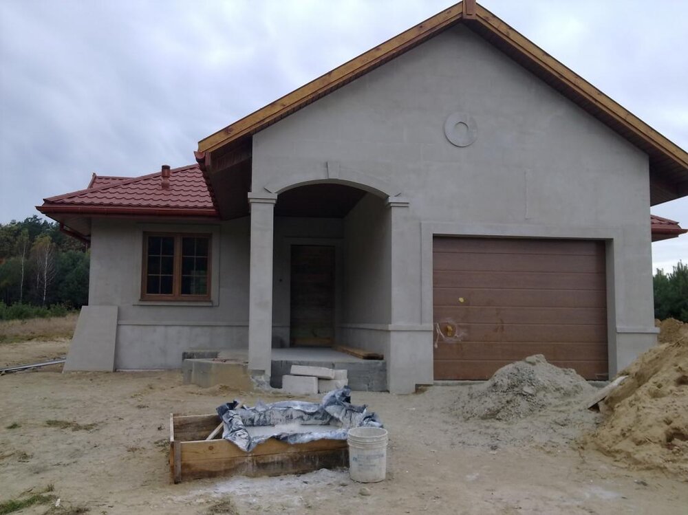

Się trochę pochwalimy...cztery tygodnie prac za nami i oto stan naszego domku http://www.fotoszok.pl/upload/5754077a.jpg http://www.fotoszok.pl/upload/50850909.jpg http://www.fotoszok.pl/upload/1d16bff5.jpg http://www.fotoszok.pl/upload/303bd3b5.jpg -
