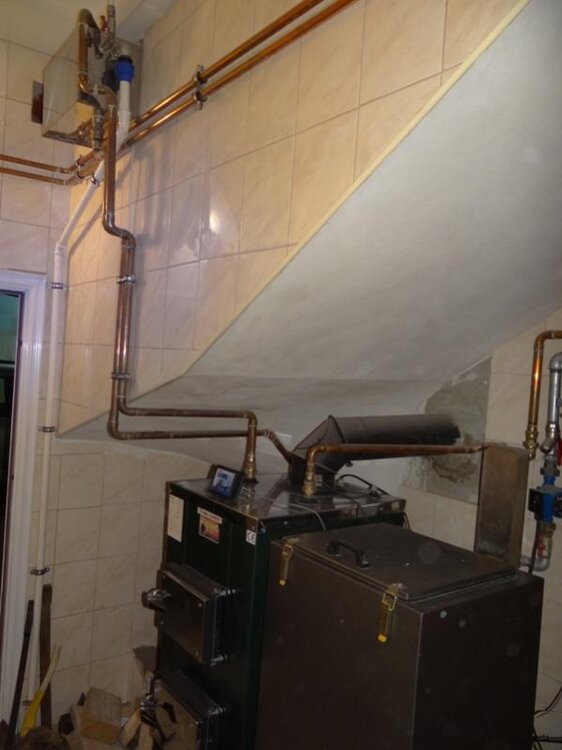

Tak dokładnie po lewej stronie jest od kuchni. A te rury są od wody ciepła zimna.

Nie podlogówkę reguluję poprzez glowice termostatyczne ale powiem szczerze że jest to mało precyzyjne sterowanie bo jak nastawie po 30 stopni to np w lazience mam ciepla podloge a w kuchni zimna . Jak to mozna zmienic ? Czyli rozumiem ze wywalamy sprzeglo i jedna pompke. Zostanie nam 1 pompka do wymiennika, wymiennik, 1 pompa do rozdzczielaczy CO i jedna do CWU który musi byc wpieta przed wymiennikiem. Ale moze wychodzic z tego samego miejsca co CO ? czy musi wychodzic z drugiej strony ?

Powiedz mi zatem prosze co moge z tego wywalic. Dodam ze na gorze mam podlogowke + grzejniki. Góra i dół działa na jednej pompce.

Dodam że te 2 pompki przy wymienniku są spiete razem z pompka co i wpiete razem do sterownika. Jak wpialem te 2 pompki osobno do sterownika w miejsce pompy mieszajacej to wogóle mi nie grzalo wody mimo ze na kotle bylo 70 stopni.

Witam Czy moglby mi ktos pomoc jak powinna byc zrobiona instalacja. W tej chwili specjalisci mi tak zrobili ze aby grzac ciepla wode musze grzec caly dom. Ponizej przedstawiam zdjecia jak wyglada to w tej chwili. w nastepnym tygodniu maja przyjsc zmienic ale nie chce aby znowu cos zrobili nie tak dlatego pytam expertow jak to powinno wygladac.

Tak mam podpiętą pompe mieszającą razem z pompą CO i włączoną na pracę stałą.
