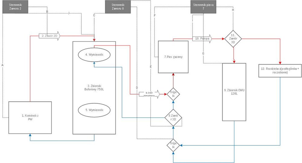

Czy ktoś ma pomysł jak podłączyć kominek z PW+bufor ciepła + piec gazowy kondensacyjny, ale tak aby nie grzać w lecie całego bufora ? Ogrzewanie w domu w całości podłogowe plus 3 grzejniki ręcznikowe. Założenie jest takie aby kominek wspomagał poprzez bufor ciepła instalacje CO i grzanie CWU, ale aby w okresie letnim piec CO grzał tylko zasobnik wody CWU a nie cały bufor. Kominek podłączony w układzie otwartym bezpośrednio z buforem ciepła. W buforze zamontowane są dwie wężownice o powierzchni wymiany 2,4m2. Górna służy do ogrzania wody powracającej z instalacji do pieca CO. Dolna wężownica jest narazi nie wykorzystana (może w przyszłości solary lub jaśkowe wynalazki ). Opis jak ma to działać: 1. Sterownik zaworu 2 puszcza wode tylko wtedy gdy woda w kominku jest cieplejsza od wody w buforze. 2. Sterownik zaworu 8 porównuje temperaturę wody wracające do pieca CO z temperatura wody w górnej czesci bufora. Jeżeli bufo jest cieplejszy, to woda przed dojściem do pieca nagrzewa się się poprzez wymiennik 4. Schemat instalacji: Pytania. 1. Czy to ma w ogóle sens. 2. Czy można kominek w PW podłączyć do bufora bez pompki. Bufor CWU ma wysokość 2,2m, czy będzie działać na grawitacji ? Ktoś pomoże ?
Moze ktos jednak sie wypowie? Albo podesle gotowy schemat, ale taki w ktorym piec co nie grzeje calego bufora?

Witam. Pomału przymierzam się do zaplanowania instalacji CO. Ogrzewanie w domu w całości podłogowe plus 3 grzejniki ręcznikowe + Kominek w płaszczem wodnym + Piec gazowy kondensacyjny. Założenie jest takie aby kominek wspomagał poprzez bufor ciepła instalacje CO i grzanie CWU, ale aby w okresie letnim piec CO grzał tylko zasobnik wody CWU a nie cały bufor. Kominek podłączony w układzie otwartym bezpośrednio z buforem ciepła. W buforze zamontowane są dwie wężownice o powierzchni wymiany 2,4m2. Górna służy do ogrzania wody powracającej z instalacji do pieca CO. Dolna wężownica jest narazi nie wykorzystana (może w przyszłości solary lub jaśkowe wynalazki ). Opis jak ma to działać: 1. Sterownik zaworu 2 puszcza wode tylko wtedy gdy woda w kominku jest cieplejsza od wody w buforze. 2. Sterownik zaworu 8 porównuje temperaturę wody wracające do pieca CO z temperatura wody w górnej czesci bufora. Jeżeli bufo jest cieplejszy, to woda przed dojściem do pieca nagrzewa się się poprzez wymiennik 4. Schemat instalacji: Pytania. 1. Czy to ma w ogóle sens. 2. Czy można kominek w PW podłączyć do bufora bez pompki. Bufor CWU ma wysokość 2,2m, czy będzie działać na grawitacji ? Z góry dziękuje za pomoc i uwagi.

Zaraz zostanę okrzyknięty drugim TB:) Zanim cokolwiek zrobię chce poznać wady i zalety. Zalety znam, wady chciałbym usłyszeć od szanownych użytkowników forum. Ale nie na zasadzie wydaje mi się tylko konkretnych faktów. Jeżeli pomysł nie ma większych wad to może być to dobra wskazówka dla osób budujących jak zmieścić dwie pętle beż dodatkowych kosztów.
