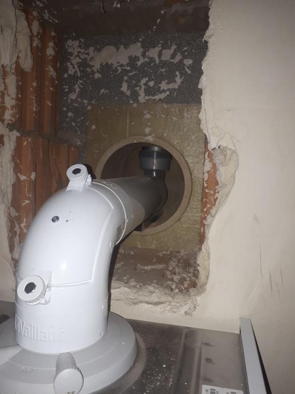

wejście rury spalinowej podwójnej do komina systemowego.- redukcja,
Lukasz B odpowiedział Lukasz B → na topic → Ogrzewanie
Dziękuje za odpowiedź/ Właśnie o to mi chodziło - tę przestrzeń pomiędzy rurą powietrzno-spalinową a kominem " poziomym". Zerknij prosze na foto. Czy wg opisu Twojego: wystarczy zlicować ścianę np płyta KG czy osb , otynkować ? A światło otworu komina po prostu zostawić jak jest? Zestaw podłączeniowy był w zestawie z piecem. -
Witam Nie wime czy to rzecz oczywista, ale nawet googlach nie potrafię znaleźć zdjęcia. Jak w temacie - Zamiast węlówki - jest szansa na gaz, Instalator podłączył zestawem startowym vailanta kocioł do komina. " cienka " rura 120ka wchodzi do komina o średnicy 180 mm. I wg opisów na forum - przewód spalinowy osobną rurą , powietrze - szachtem w dół wokół przewodu spalinowego. 1 - jak zabezpieczyć , wypełnić przestrzeń pomiędzy rurą z pieca a czopuchem - określiłbym to rura wrurze W RURZE.? Czy rozeta, przejściówka, wełna ( nie wiem czy moge wkleić - ewent prosze o usunięcie : http://www.kreocen.pl/img/c/0/po/35/13426022699544/foto.jpg Niby znalazłem cos takiego - ale to raczej gotowy zestaw. http://grupakonekt.pl/wp-content/uploads/2018/02/pl_instrukcja_turbo.pdf 2 - czy kanał rewizyjny komina - przy posadzce - należy dodatkowo zabezpieczyć? zaślepić przy takim rodzaju połączenia pieca z kominem?
