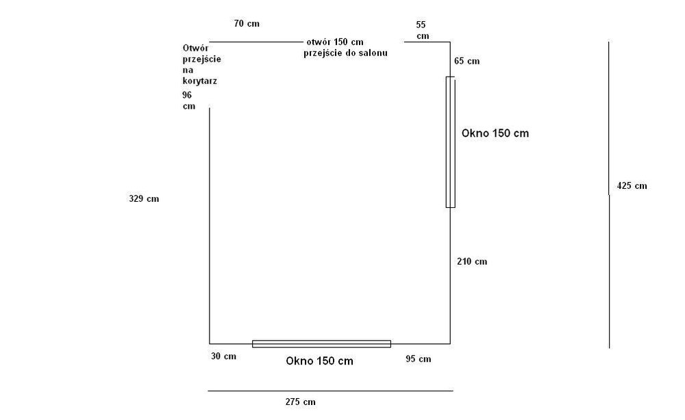

Bardzo proszę o pomoc w umieszczeniu punktu bądź dwóch punktów świetlnych na suficie w kuchni. W załączniku rys kuchni. Z góry bardzo dziękuję za pomoc.

1. Jeśli chodzi o te jakieś szuflady to chodziło mi o zagospodarowanie miejsca między lodówką a szufladami narożnymi. 2. Jeśli chodzi o rogi to tak tylko narysowałem natomiast skłaniam się do szuflad narożnych (załączam rysunek) z obu stron. 3. Tak, zapomniałem o szafce która jest pod zlewem tak więc, z obu boków szuflady narożne a w środku szafka pod zlew i zmywarka. Zlew pod oknem. Chciałbym 1,5 komorowy + ociekacz. Pozdrawiam
Narysowałem mniej więcej gdzie chciałbym żeby były usytuowane sprzęty. Tak więc idąc od wejścia na korytarz: słupek z piekarnikiem i mikrofalą (60 cm) + jakieś szuflady, dalej zabudowa dolna: szuflady szerokość ok 120 cm, następnie szafka narożna, następnie np cargo ok 35 cm, zmywarka 60 cm zabudowana, szafka narożna, płyta indukcyjna, jakieś szuflady ok 60cm. Zastanawiam się czy może warto by było zamontować płytę indukcyjną wraz z okapem pod szafkowym w szafce narożnej w samym rogu a zlewozmywak przesunąć bardziej pod okno na środek? Zabudowa górna od lodówki szafki poziome prawie do samego okna otwierane go góry, ściana z oknem wolna, z drugiej strony też szafki poziome od rogu do okna przy którym stoi stół. bez
a jeśli chodzi o przemieszczenie lodówki i słupka z piekarnikiem i mikrofalą to macie rację, nie chcę efektu klocka patrząc z salonu. Także Wasz pomysł na pewno pozostanie.
Dziękuję Anetka, już biorę się do projektowania w Paincie
A mogłybyście mi przedstawić wersję z okapem pod szafkowym??? być może będzie bardziej symetrycznie, co bardzo mi się podoba.
Bardzo mi się podobają Wasze pomysły, natomiast chciałbym jeszcze prosić o opinię na pomysł żeby słupek z piekarnikiem i lodówka były po przeciwnej stronie niż dotychczas, na ścianie pomiędzy dwoma oknami??? gdyż mam wrażenie że słupek jak i lodówka w dotychczasowym ustawieniu mogą przysłonić okno które jest usytuowane tylko 30 cm od ściany. A płyta indukcyjna z okapem byłaby po drugiej stronie. A może się mylę??? Doradźcie Czy okrągły stół w tej kuchni raczej odpada??? bo wg mnie jest zbyt wąska.
Dziękuję, czy są jakieś inne propozycje? Zastanawiam się czy w tym ustawieniu nie będzie zbyt mało miejsca w szafkach?

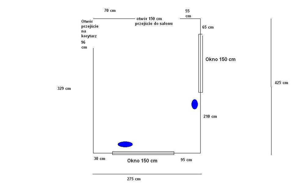

a) W tej chwili nie umiem powiedzieć jaka będzie odległość okien od podłogi gdyż nie ma jeszcze parapetów ale zapewne będzie to standart ok 90 cm. b) Jak narazie odpływy wodne są doprowadzone tam gdzie są niebieskie kropki na rysunku (dołączam nowy rysunek) ale ich zmiana również nie będzie kłopotem. Reszty przyłączy jeszcze nie ma. c) Jeśli chodzi o kuchenkę to będzie to płyta indukcyjna i oddzielnie piekarnik. Lodówka 60 cm Zmywarka 60 cm Jak narazie nie posiadam żadnych sprzętów które bym wykorzystał, wszystko będzie kupowane. Jeśli chodzi o stolik to chciałbym dowolne miejsce do zjedzenia np śniadania dla 2-3 osób.
Bardzo proszę o aranżację kuchni w nowo wybudowanym domu. Chciałbym aby w kuchni były: kuchenka, lodówka, zmywarka, stolik.
