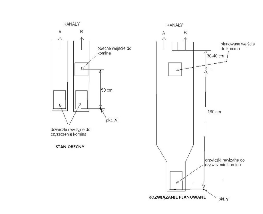

  1. Witam wszystkich serdecznie. Planuję zmianę pieca C.O., ale mam problem. Obecny piec ma już swoje lata, jest to tradycyjny model opalany węglem. Mocy nie znam, podobno koło 17 kW. Jest on podłączony do przewodu kominowego o przekroju 14x14 cm i wysokości około 9 metrów. Obecnie nie mam większych problemów jeżeli chodzi o ciąg, jednak piec muszę często czyścić. Zamierzam kupić piec z podajnikiem, o mocy około 25 kW. Wszyscy producenci zalecają komin o znacznie większym przekroju, a to jest problem. Nie mam możliwości powiększenia komina ale mam wolny, nie używany przewód 14x14 cm sąsiadujący z obecnie używanym. Planuję połączyć te kominy w taki sposób aby utworzyło się coś podobnego do portek kominiarskich. Chciałem się upewnić czy to rozwiązanie będzie działać ? Może ktoś coś takiego robił ? Załączam szkic opisujący planowane rozwiązanie i stan obecny. Obecnie licząc od puntu "X" komin ma 9 metrów wysokości, po przeróbce od punktu "Y" będzie miał 10 metrów. Pozdrawiam, Przemek
