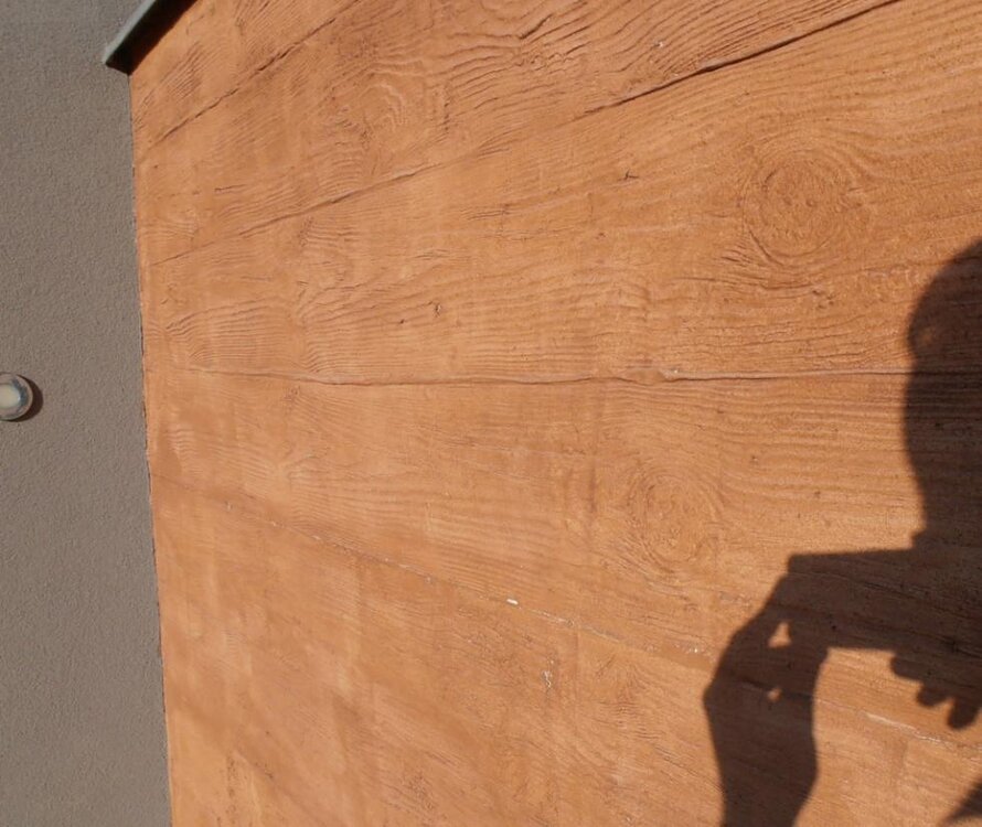

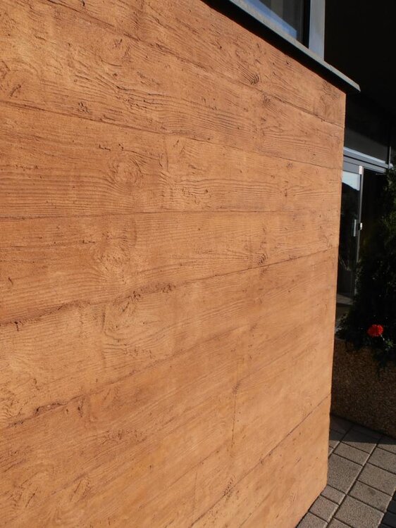

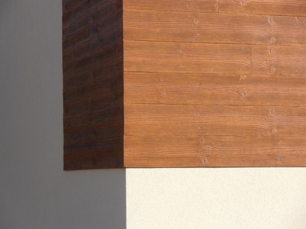

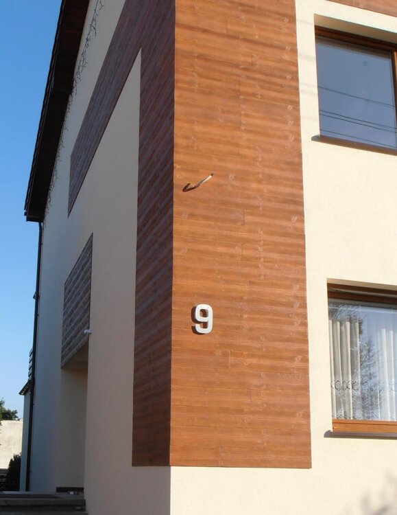

Poszukałem nieco w mojej okolicy i zrobiłem kilka zdjęć: 1. Tynk Ceresit Visage 2. Panele elewacyjne STO Zainteresowani niech ocenią sami co im bardziej odpowiada. Dowiedziałem się też, że STO oferowane profile zaleca montować na swoim kleju bezcementowym Armierungsputz (dyspersja polimerowa) - właśnie m.in. po to by nie było problemów z wykwitami i jest również wysokoelastyczny - więc może jest to opcja dla kolegów qubica i salika, żeby na trwałe zreperować swoje elewacje, albo inny klej dyspersyjny dowolnego producenta. -
