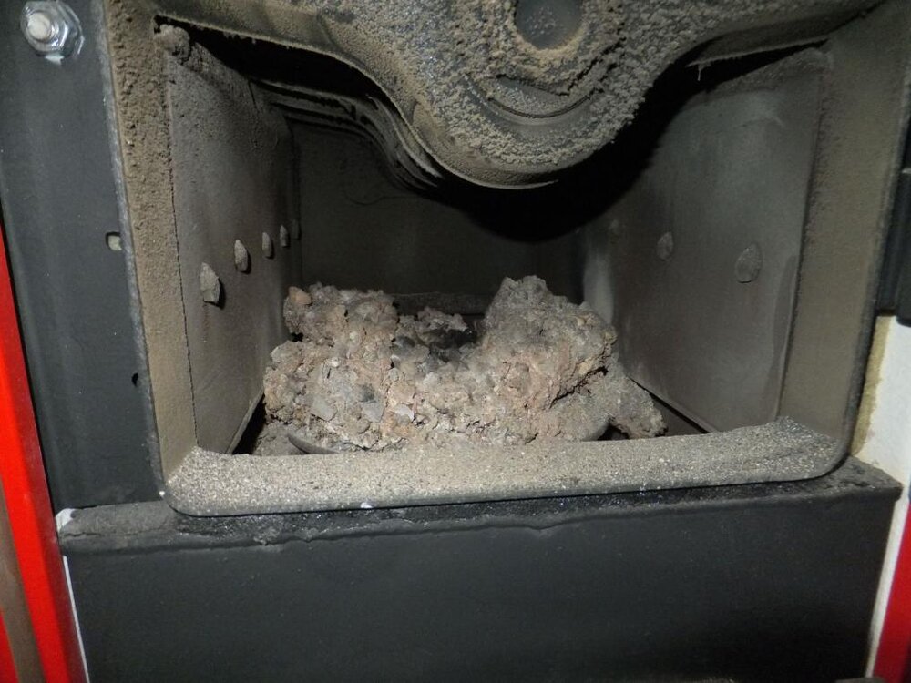

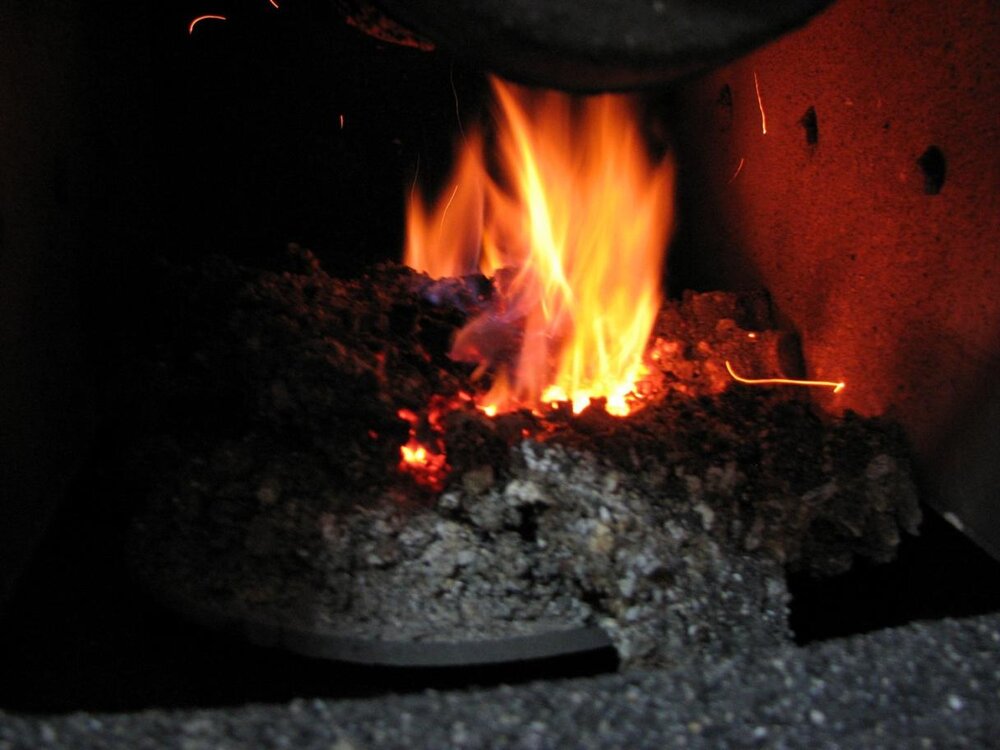

Witam serdecznie - mam straszny problem ze spiekami, węgiel zbryla mi się w twarde kawałki, trudne do rozbicia pogrzebaczem - jest to NIBY ekogroszek z Kzaimierza Juliusza, kosztował mnie mase pieniędzy a zachowuje sie gorzej niż źle. Być może zostałem oszukany i to wcale nie jest groszek z Julisza. A może ja mam źle ustawione coś z parametrami na piecu? zadana CO (zakres: 55-90) - ustawione 60st (na dom za zaworem 4-drożnym wychodzi ok 48st) zadana CWU (zakres: 30-85) - ustawione 40st czas podawania (zakres: 1-200) - ustawione 5s przerwa podawania (zakres: 1-200) - ustawione 37s praca podtrzymania (zakres: 1-10) - ustawione 10s siła nadmuchu (zakres: 1-10) - ustawione 2'gi bieg przerwa podtrzymania (zakres: 1-250) - ustawione 34 min Dodatkowo spalanie węgla na poziomie ok 30 kg (dom niezbyt ocieplony, okna raczej do wymiany) nie jest chyba wynikiem rewelacyjnym ? Proszę o jakieś rady, czy coś gdzieś źle robię? Zostałem oszukany? Ile teraz powinno wynosić spalanie? Skąd takie spieki?
Wrócę do tematu... ustawienia te co podaliście mi koledzy były znakomite - w lato zużywałem ok. 3,2 kg groszku na dzień -> 200 kg wystarczyło mi na ponad 60 dni przy samym grzaniu wody. Byłem bardzo zadowolony bo i spieków nie było i piec prawie wcale się nie zanieczyszczał - super... przyszły jednak zimne dni w domu zaczęło być zimno no i zmieniłem tryb pracy na moim kielarze z trybu letniego na tryb "pompy równoległe" przy czym ustawienia pozostały takie same czyli: zadana CO (zakres: 55-90) - ustawione 55st zadana CWU (zakres: 30-85) - ustawione 42st czas podawania (zakres: 1-200) - ustawione 5s przerwa podawania (zakres: 1-200) - ustawione 45s praca podtrzymania (zakres: 1-10) - ustawione 10s siła nadmuchu (zakres: 1-10) - ustawione 2'gi bieg przerwa podtrzymania (zakres: 1-250) - ustawione 34 min na zaworze 4'ro drożnym przykręcone prawie na 30% tak że poza piec wychodzi zaledwie ok. 35 st. (tyle na dom) plus na termostatach ustawione 2'ki wszędzie w domu (czyli na 18-20 st C) iiiiiiiii zaczęło normalnie połykać węgiel ;/ w tym momencie zasypany zasobnik 100 kg po 17 dniach już go prawie nie ma - teraz moje pytanie czy to zużycie jest normalne? jakie powinno średnio? jak to u Was wychodzi? mam mase może i głupich pytań ale to pierwszy sezon z nowym piecem i naprawde nie wiem jeszcze jak sie do tego ustosunkować dlatego z góry proszę o wyrozumiałość i odpowiedź dopiszę jeszcze że dom nie jest dobrze ocieplony i okna też mają swoje lata (generalnie szykuję sie do ich wymiany)
Dziękuję wszystkim za porady - zrobiłem jak mówicie, teraz zobaczę jak będzie się to palić - zaobserwuję kilka dni i dam znać.
Moc kotła to 35 kW - za duża ale to jest kocioł na większy dom (w następnym roku przybędzie mi 100m^2 po rozbudowie) Narazie eksperymentuje z węglami i ze spalaniem - staram sie ustawić najbardziej optymalnie ten kocioł ale chyba (skoro mówicie że nastawy są za tłuste) muszę dalej kombinować. Czyli uważacie że powinienem zmienić? zadana CO (zakres: 55-90) - ustawione 55st zadana CWU (zakres: 30-85) - ustawione 45st czas podawania (zakres: 1-200) - ustawione 15s -> zmienić na 5s ? przerwa podawania (zakres: 1-200) - ustawione 30s -> zmienić na większą ? praca podtrzymania (zakres: 1-10) - ustawione 10s siła nadmuchu (zakres: 1-10) - ustawione 2'gi bieg przerwa podtrzymania (zakres: 1-250) - ustawione 34 min aha, jeszcze jedno - aktualnie przy grzaniu tylko na ciepłą wodę spala mi około 4kg na dzień - to dużo? mało? jakie są normy? w domu mieszka 5 dorosłych osób
Witam serdecznie, od niedawna jestem użytkownikiem pieca na eko-groszek i aktualnie palę w piecu węglem o bardzo dobrych parametrach a mimo to spieki są spore. Dodatkowo mam ten piec 2 miesiąc i już drugi raz będę zmuszony do czyszczenia pieca z sadzy - czy to normalne... bardzo proszę o pomoc. Zamieszczam kilka zdjęć z tego jak to wygląda i parametry jakie aktualnie mam ustawione na sterowniku w trybie letnim. Parametry: zadana CO (zakres: 55-90) - ustawione 55st zadana CWU (zakres: 30-85) - ustawione 45st czas podawania (zakres: 1-200) - ustawione 15s przerwa podawania (zakres: 1-200) - ustawione 30s praca podtrzymania (zakres: 1-10) - ustawione 10s siła nadmuchu (zakres: 1-10) - ustawione 2'gi bieg przerwa podtrzymania (zakres: 1-250) - ustawione 34 min Zdjęcia:
