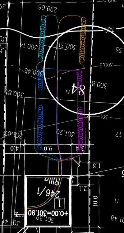

  2. Panowie. Tak oto wygląda usytuowanie mojego DZ. Zwróćcie uwagę na różnicę wysokości. Jak widać w dwóch dalszych pętlach jest sporo odcinka prostego. Co sprawi mniejsze opory przepływu o ile ? nie wiem. Dysponowałem rurami Pe 32 po 150m. Z niebieskiej pętli musiałem odciąć jakies 15 m ( nie zmieściłą się). Z pomarańczowej jakieś 8 (zagięła mi się rura podczas robienia spiral, nie chciałem ryzykować). Być może nie będę musiał regulować przepływów. Ale pewny nie jestem. Dla tego chcę sobie dać taką możliwość.

  7. witam. Możecie polecić jakieś tanie przepływomierze, lub sklep gdzie można takie kupić ? Mam 4 obwody po 150 m fi32. Dwa z nich są trochę niżej jak chodzi o wysokość. W dodatku dwa obwody też są trochę krótsze dla tego chciałbym wsadzić przepływomierze, aby móc wyregulować. Kolejne pytanko. Chyba już ktoś pytał, ale trudno mi to odgrzebać. Jak układałem rury spiralnie i w tym samym rowie gdzieś 30 cm od spirali ta rura wraca by zamknąć obwód, to w którym kierunku jest korzystniej pościć strumień cieczy ? No i ostatnie . Jeżeli mam cztery pętle po 150m fi32 to jakich przepływów mogę się tam spodziewać l/min ?

  10. Pyxis: niestety obawiam się ze w poprzek nie zmieści mi się 150 rury spiralnie w jednym wierszu .. dodatkowo jak widzisz za przeszkodą są media (woda + druga linia to prąd) które idą w po długości działki. dodam że działka jest wąska (trochę ponad 16 m). puszczenie przewodów od lewej strony do kotłowni jest dobrym pomysłem. Tyle ze mam trochę obawy o ten rurociąg, który idzie praktycznie metr od domu żebym go czasem nie zamroził. maciejzi: planuje zamontować pompę o mocy 8 kw.
  11. Witam. Przymierzam się do instalacji na działce dz typu spiralnego. Stworzyłem już projekt. Każda z pętli ma po 150 m. fi 32 x 2 Chciałbym się od doświadczonych forumowiczów zapytać o poprawność projektu dz. Proszę o komentarze i porady. Pozdrawiam
