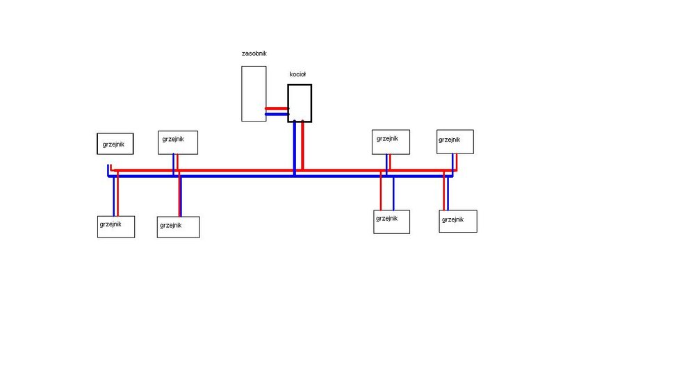

  3. Ooops. Planuję najbardziej ekonomiczną pracę kotła (55/45/20) ale nie pomyślałem, że będzie to rzutować na średnicę rurek. Czy w takim wypadku powienienem przemianować o jeden rząd w górę i zrobić tak: pion od pieca 22 cały poziom 18 odejścia do grzejników 15 ? Dom ma zapotrzebowanie 6400W, około 10-12 grzejników.

  5. Witam, Mój błąd. Pompa oczywiście. Piec GB162 (czy on ma juz wbudowaną pompę?), wszystkie grzejniki zasilane od dołu. Zakładam, że może być problem z odpowietrzeniem, więc gdzie w takim układzie powinny znajdować się odpowietrzniki?
