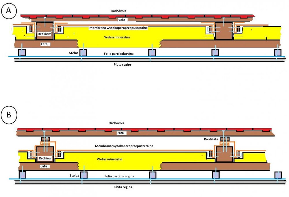

  1. Witam. Nietypowe wykonanie izolacji cieplnej poddasza , a to dlatego iż wykonanie zmiany dachu planowane dopiero na lato 2016 A wewnątrz mnóstwo prac do wykonania terminy coraz bardziej gorące. Tylko temperatura pomieszczeń spada i ciężko dogrzać po zdjęciu starych sufitów i podług na piętrze Dlatego nietypowy pomysł na wykonanie izolacji cieplnej od wewnątrz Na rysunku A widok wykonania ocieplenia teraz i na rysunku B widok zakończenia ocieplenia po zmianie pokrycia dachu. Proszę o fachowe porady co by zmienić , na co zwrócić szczególną uwagę . Już nasuwa mi się mała poprawka zamiast łaty pod krokwią będzie przykręcony płaskownik bezpośrednio do krokwi i połączony stelażem do regipsu By zmniejszyć mostek termiczny.
