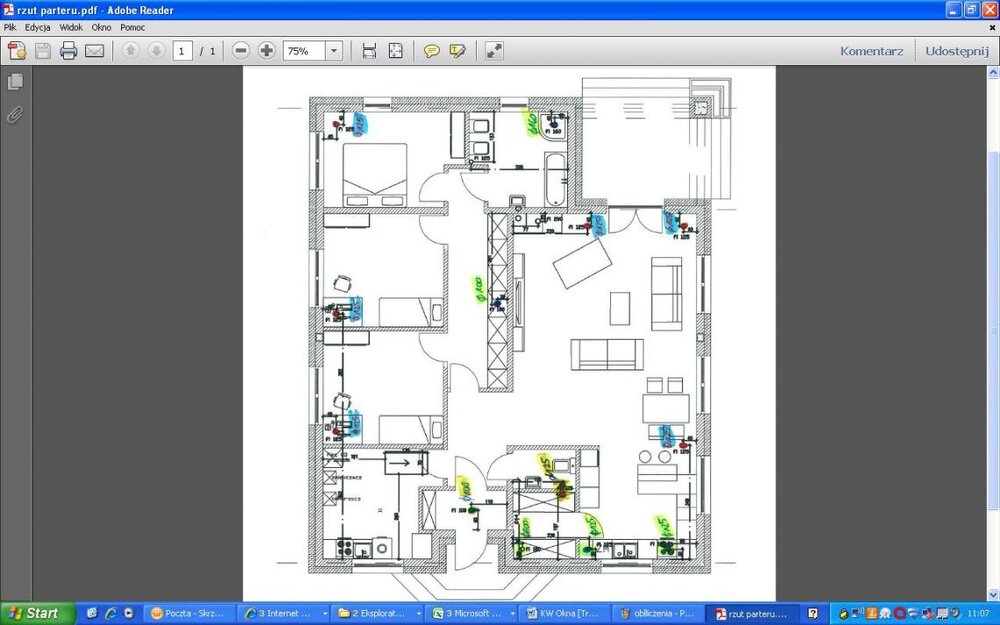

Panie Tomku nie dokońca tak jak Pan pisze bo na nawiewie wychodzi 7 kanałów ale 90mm lub 13kanłów 63mm - chyba że sknocone są obliczenia Na wywiewie jest 9 kanałów 75mm. Z tąd było moje pytanie czy mogę stosować różne przekroje kanałów. Dlatego też moja prośba o pomoc z doborem centrali -
Projekt do sprawdzenia
marcinbazia odpowiedział lockter → na topic → Wentylacja, klimatyzacja, rekuperacja
Witam Cały czas śledzę forum oraz korzystam z waszych uwag i tak powstały te obliczenia i projekt ( wymieniłem wywiew na nawiew w spiżarni i dołozyłem kanał w łazience ). Proszę zerknijcie czy tak było by już ok. W spiżarni wpisałem, że dokładam 0,5 kanału - będę go jakoś dławił, najprawdopodobnie wydłużę trasę i skręcę anemostatem - ale czy tak będzie dobrze ?? Skrzynki rozdzielcze wychodzą niestety nie standardowe będą przewymiarowane i częściowo zaślepiane no chyba, że smartflex robi na zamówienie nie standardowe. Co myślicie o zastosowaniu różnych przekrojów kanałów nawiewnych i wywiewnych - jest to dopuszczalne ?? Największy problem mam z doborem centrali - szukam jakiejś na wydatek 300m3 przy 150Pa - czy nie powinna być mocniejsza ?? Może macie jakieś propozycję ?? -

A co myślicie o mieszaniu śrenic na wywiewie i nawiewie Wydaje mi się, że teraz wychodzi to lepiej zwiększyłem wymiany w pokojach zwiększając średnicę rur na nawiewie na 90 - można zastosować równoważnik dla 90 stosując dwie 63 ( idelanie się pokrywają). Wywiew został na 75. Pytanie czy może tak być ?? Załączam obliczenia- 2 651 odpowiedzi

Witam Podpatrzyłem troszkę obliczenia lotkera i przerobiłem swoje - troszkę pracy i powstało coś takiego - prośba zerknijcie czy tak to powinno wyglądać i czy nie powinienem jeszcze czegoś zmienić Załączam obliczenia i czytelniejszy rzut. Powiedzcie czym się sugerować w doborze centrali - kolumną wymagane powietrze ( według norm) - czy max ilością powietrza jaka wyszła z wyliczeń. Jeszcze raz zapytam czy anemostatami nie ustawia się przepływu ?? ( tą myślą kierowałem się przy pierwotnych obliczeniach ) [ATTACH=CONFIG]234325[/ATTACH][ATTACH=CONFIG]234327[/ATTACH]- 2 651 odpowiedzi

matkor Wielkie dzięki za uwagi. Kotłownia będzie z piecem gazowym z zamkniętą komorą spalania a pełnić będzie głównie funkcję pralnio suszarni ( planuję tam dowiercić tylko wyciąg - wieczorem spróbuję poprawić obliczenia i wstawię na forum Na etapie obliczeń założyłem, że w kuchni będzie kuchenka gazowa - zmniejszę do 50m3 dla kuchenki elektrycznej. Na projekcie który dołożyłem wrysowane były otwory które pozostawiałem w stropie żelbetowym - niestety niektóre muszę przenieść, inne zaślepić a niektórych brakuje. Ten w łazience jest do zaślepienia i przeniesienia ponieważ w tym narożniku będzie prysznic, a nie chciałbym odczuwać nieprzyjemnego chłodu podczas kąpieli. No właśnie i tutaj zabiłeś mi klina - Zawsze myślałem, że od tego są anemostaty aby regulować ten przepływ - np. w garderobie czy spiżarni wystarczy 15m3 (1 kanał) w pokoju dziecięcym 30m3 ( również 1 kanał) - z tego co piszesz to całe obliczenia biorą w łeb i muszę je przystosować do równomiernych przepływów na kanałach - TAK?? Wieczorem do tego przysiądę - wyniki wkleję wraz z opisanym rzutem. Wielkie dzięki za rady - dalej chętnie przyjmę wszelkie uwagi- 2 651 odpowiedzi

Witam Przeczytałem już chyba cały ten temat i mam pytanie bo w kilku postach znalazłem rozbieżne informacje - może ktoś z doświadczenia podpowie na jakie wydajności projektujecie przekroje kanałów na 100% (ok 300m3) czy może na rzeczywiste ustawinia czyli ok.30% (100m3). Obawy pojawiają się ponieważ jeżeli przyjmę do doboru ilości kanałów 100% wydajności i prędkości w nich 2-5m/s to wyjdzie mi większa ilość lub średnica tych kanałów, tak naprawdę używana sporadycznie ( imprezy ) - przy zastosowaniu tego toku myślenia podczas standardowej pracy w kanałach będzie prędkość na poziomie 0,8m/s ( obawa przed przenoszeniem dźwięków w kanałach - może nie słuszna ale ktoś kiedyś poruszył taki problem na forum ). Dodam, że na wiosnę planuję wykonać tą instalację samemu na systemie Pe-flex Załanczam również obliczenia i rzut - liczę na konstruktywne uwagi. obliczenia przedstawione dla wydajności 100%- 2 651 odpowiedzi
