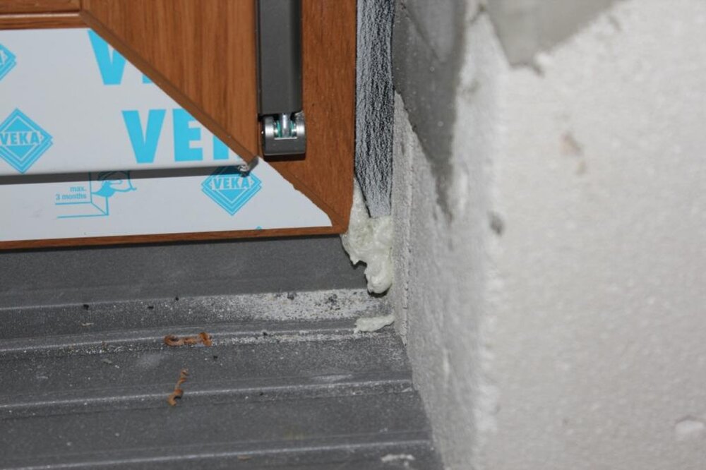

Tak, zapłaciłem, może jestem głupi, może wierzyłem w ich zapewnienia że taśma się rozpręży, a może już miałem tego wszystkiego dość. Pokazuję te fotki jako kolejne potwierdzenie że, nawet najlepszy, najdroższy materiał może być gówno wart w ręku ludzi ... Mimo zapewnień, powoływania się na całe dekady doświadczenia wyszło jak wyszło. Mam jeszcze pytanie. Napisałeś "... nagminnie spotykanym błędem jest brak klocków podporowych...." o co chodzi ? na dole pod poszerzeniami ramy są, okna były zamontowane idealnie wypoziomowane, wypionowane, rozmieszczenie dybli jak w książkach. Po obwodzie okna jednak nie ma żadnych klinów. Z oknami mam taki problem że, potrafią się same rozregulowywać, okno wyregulowane i zamknięte po miesiącu trzeba znowu grzebać. qr..... boję się że skończy się regulacja i co będzie ? Dobrze że mam dużo fix-ów ale otwierane duże balkony z ruchomymi słupkami. Pomijam już tynki przy oknach bo pewnie jest to po części wina tzw pracy okien taśmach multi.. i słabego tynku ale... wyraźnie widać że na dużym słońcu szczelina potrafi powiększyć się nawet do 3 mm no może 2mm , jak jest zimno jest tylko rysa . Między ciepłym parapetem a ramą jest taśma bo była tam oryginalnie ale co z tego jak pod nim jest piana.. Zastanawiam się czy mogę jakoś usztywnić jeszcze osadzenie między ramą, a murem od zewnątrz, nie mam jeszcze elewacji. -

A co powiesz o takim sposobie montażu Niektórzy specjaliści naprawdę nie rozumieją co robią, po co to robią, a zwrócenie im uwagi to dla nich prawie policzek. Tak miałem prawie w każdym oknie, za same taśmy dopłaciłem koło 3 tysi i po co ? Ciepłe parapety po bokach mają prześwity, a dołem zamontowali na piance. Spędziłem kilka dni na sztukowani taśm i wciskani je w te otwory ... -
