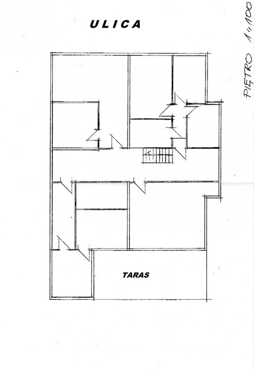

witamy. sprawa troszke moze nietypowa i z punktu prawnego pogmatwana :-/ bardzo prosze o podpowiedz kogos kto ma rozeznanie w temacie bo od kilku dni siedzimy w necie i nie mozemy sie doszukac odpowiedzi na pytania. sprawa wyglada nastepujaco: mamy zamiar wybudować w mysl i zgodnie z prawem budowlanym dom jednorodzinny czyli zachowujac wszystkie wymiary , odleglosci i postanowienia warunkow zabudowy. tyle , ze ... warunkiem naszego budowania jest , ze w budynku 2 kondygnacyjnym niepodpiwniczonym (parter i pietro) dolna czesc przeznacze do wynajecia jako 4 mieszkania a na gornym pietrze zamieszkamy my. i tu pojawia sie pierwsze i najwazniejsze pytanie: 1) czy mozemy u siebie w domu wynajac dowolna ilosc pomieszczen w dowolnej formie ??? teoretycznie wiemy , ze według prawa dom/budynek jednorodzinny moze miec 2 odrebne lokale/mieszkania ... ale ??? 2)czy podzial na te dwa lokale nie odnosi sie do prawa wlasnosci poszczegolnych lokali lub kwestii zameldowania w poszczegolnych lokalach ?? nadmieniam , ze nie mamy zamiaru w wynajmowanych lokalach/mieszkaniach nikogo meldowac. 3) albo inaczej: czy w domu jednorodzinnym mozna wynajac załóżmy pokój ??? bo jezeli tak to czy mozna nazwac i w formie prawnej bedzie pokojem czesc budynku za zamknietymi drzwiami z lazienka i aneksem kuchennym ??? 4) i idac dalej za pytaniem nr 2 czy przepisy w jaki kolwiek sposob okreslaja ile mozna miec w domu jednorodzinnym lazienek , aneksow kuchennych , pokoi itp ??? przerazil nas fakt , ze w domu jednorodzinnym moga byc wydzielone tylko 2 mieszkania/lokale mieszkalne , ale chodzi tu chyba bardziej o mozliwosc sprzedazy poszczegolnych mieszkan/lokali mieszkalnych i nie wiemy własnie czy tyczy sie to rowniez tematu wynajmowania. nigdzie nie znalezlismy wzmianki na ten temat znalezlismy tez malo precyzyjne ale jednak , informacje odnosnie mozliwosci ustanowienia odrębnej własności lokalu co teoretycznie moze i by zalatwilo sprawe , ale nie mamy potrzeby ustanawiania oddzielnych ksieg wieczystych dla poszczegolnych wyodrebnionych lokali i chyba nie bylo by to mozliwe poniewaz wlascicielem/wspolwlascicielem budynku bedzie bank poniewaz bedziemy budowali na kredyt :-/ wiemy , ze jest mnóstwo ludzi wynajmujacych pokoje , mieszkania w domach jedno rodzinnych i w mieszkaniach spoldzielczych , komunalnych itp bez zadnych formalnosci , uzgodnien prawnych i tym podobnych i teoretycznie mogli bysmy zrobic to samo , ale wolimy zrobic to ze swiadomoscia i zgodnie z naszym bardzo delikatnie mowiac "glupim" prawem bo predzej czy pozniej zainteresuje pewnie ktoregos "zyczliwego" sasiada fakt , ze przed domem parkuje ciagle kilka samochodow i przy drzwiach jest domofon z kilkoma tajemniczymi numerami P O M O C Y !!!!!!!!!!!!!!!

witamy. sprawa troszke moze nietypowa i z punktu prawnego pogmatwana bardzo prosze o podpowiedz kogos kto ma rozeznanie w temacie bo od kilku dni siedzimy w necie i nie mozemy sie doszukac odpowiedzi na pytania sprawa wyglada nastepujaco: mamy zamiar wybudować w mysl i zgodnie z prawem budowlanym dom jednorodzinny czyli zachowujac wszystkie wymiary , odleglosci i postanowienia warunkow zabudowy. tyle , ze ... warunkiem naszego budowania jest , ze w budynku 2 kondygnacyjnym niepodpiwniczonym (parter i pietro) dolna czesc przeznaczymy do wynajecia jako 4 "mieszkania" a na gornym pietrze zamieszkamy my i tu pojawia sie pierwsze i najwazniejsze pytanie: 1) czy mozemy u siebie w domu wynajac dowolna ilosc pomieszczen w dowolnej formie ??? teoretycznie wiemy , ze według prawa dom/budynek jednorodzinny moze miec 2 odrebne lokale/mieszkania ... ale ??? 2)czy podzial na te dwa lokale nie odnosi sie do prawa wlasnosci poszczegolnych lokali lub kwestii zameldowania w poszczegolnych lokalach ?? nadmieniam , ze nie mamy zamiaru w wynajmowanych lokalach/mieszkaniach nikogo meldowac. 3) albo inaczej: czy w domu jednorodzinnym mozna wynajac załóżmy pokój ??? bo jezeli tak to czy mozna nazwac i w formie prawnej bedzie pokojem czesc budynku za zamknietymi drzwiami z lazienka i aneksem kuchennym ??? 4) i idac dalej za pytaniem nr 2 czy przepisy w jaki kolwiek sposob okreslaja ile mozna miec w domu jednorodzinnym lazienek , aneksow kuchennych , pokoi itp ??? przerazil nas fakt , ze w domu jednorodzinnym moga byc wydzielone tylko 2 mieszkania/lokale mieszkalne , ale chodzi tu chyba bardziej o mozliwosc sprzedazy poszczegolnych mieszkan/lokali mieszkalnych i nie wiemy własnie czy tyczy sie to rowniez tematu wynajmowania. nigdzie nie znalezlismy wzmianki na ten temat znalezlismy tez malo precyzyjne ale jednak , informacje odnosnie mozliwosci ustanowienia odrębnej własności lokalu co teoretycznie moze i by zalatwilo sprawe , ale nie mamy potrzeby ustanawiania oddzielnych ksieg wieczystych dla poszczegolnych wyodrebnionych lokali i chyba nie bylo by to mozliwe poniewaz wlascicielem/wspolwlascicielem budynku bedzie bank poniewaz bedziemy budowali na kredyt :-/ wiemy , ze jest mnóstwo ludzi wynajmujacych pokoje , mieszkania w domach jedno rodzinnych i w mieszkaniach spoldzielczych , komunalnych itp bez zadnych formalnosci , uzgodnien prawnych i tym podobnych i teoretycznie mogli bysmy zrobic to samo , ale wolimy zrobic to ze swiadomoscia i zgodnie z naszym bardzo delikatnie mowiac "glupim" prawem bo predzej czy pozniej zainteresuje pewnie ktoregos "zyczliwego" sasiada fakt , ze przed domem parkuje ciagle kilka samochodow i przy drzwiach jest domofon z kilkoma tajemniczymi numerami P O M O C Y !!!!!!!!!!!!!!!
