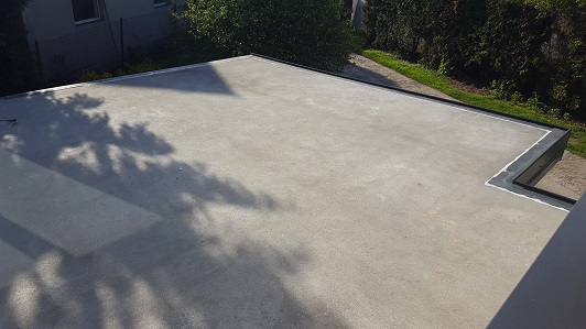

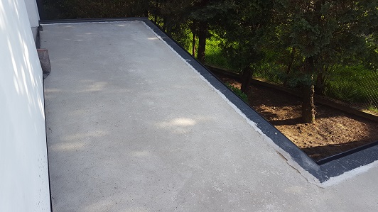

Dziękuję za informację. Proszę teraz o konkretną informację - czy posadzkę z żywicy 5mm mogę położyć na istniejącym okuciu blaszanym widocznym na zdjęciu ? Żywica będzie się trzymać blachy HPS ? Czy zakończyć na styku z okuciem i uszczelniać jakimiś masami (tak twierdzi fachowiec) -

Dziękuję za opinię. A czy powłokę dwuskładnikową Mapelastic mogę położyć również ok 8cm na okucie balkonu ? (cały czas walczę o prawidłowy odpływ wody) Tak to mniej więcej wygląda: Problemem jest fakt położenia okucia na jastrych - z tego co już doczytałem powinienem to zdemontować, podszlifować z 3mm, a następnie podlać mapelastikiem i po dokręceniu nałożyć powłokę również z góry. Proszę o pomoc jak to wykonać aby było na kilak lat dłużej -
Proszę o pomoc, od dłuższego czasu zastanawiam się co dać na taras 40m2 (na garażu) Wstępnie były to płytki z wcześniej położoną powłoką mapeilast oraz dobrym klejem mapei s1 (płytki bezpiecznie 30x30 i fuga 5mm) Drugim wariantem jest tańsza i podobno lepsza żywiczna powłoka 5mm (moim zdaniem dużo mniej estetyczna) Co będzie lepsze ? Druga sprawa to jak ogarnąć temat okapników/ofasówki - mam już wykonane okucie z blachy HPS i rynny. Jak na to zaaplikować żywicę ? Ja sobie życzę na blachę tak aby nie podmakała spływającą wodą pod blachę, a fachowiec twierdzi - że żywica jedynie do blachy a potem uszczelnić jakąś masą (że tak się podobno robi) Pomocy !

Dziękuję za bogatą wypowiedź. No to mam problem, chcę to oczywiście zrobić bardzo sumiennie. Mówiąc tymczasowo miałem namyśli pozostawienie nieskończonego tarasu "tymczasowo" Bardzo proszę o pomoc jak to wykonać zgodnie ze sztuką mając na uwadze płytę w poziomie bez spadu oraz odległość pomiędzy płytą, a otworkami w drzwiach balkonowych max 16cm. Zaznaczam jednak, że muszę jakoś ocieplić strop (w garażu na suficie zaczęły robić się ciemne naloty po zimie) Z drugiej strony nie mogę ocieplać płyty od strony garażu (od dołu) gdyż mam dość nisko, jedynie ok. 220cm.- 12 odpowiedzi
Muszę tymczasowo uszczelnić taras nad garażem ok 45m2 (przyklejony do budynku mieszkalnego) Obecnie zrobiona jest płyta 12cm bez spadu i na niej papa termozgrzewalna (połozona rok temu więc nie chcę jej zrywać tylko zostawić jako jedną z izolacji) W przyszłym roku pójdą tam płytki lub inny materiał (jeszcze się zastanawiam) Pomysł jest taki: - na płytę i istniejącą papę położę grubą folię na zakładkę (aby nic nie stało się styropianowi) - potem styropian (biały, twardszy - jaki powinien być? Styrodur jest bardzo drogi) - na to ok. 4cm betonu ze spadem 1,2% - następna warstwa to 2mm Elastoschlamme 2K Rammersa (oczywiście z odpowiednią taśmą na łączeniach. I teraz zastanawiam się czy wskazana jest warstwa kleju (pod płytki) która „zabezpieczy” Elastoschlamme 2K przed uszkodzeniami mechanicznymi ? Proszę o sugestie i porady w temacie.
