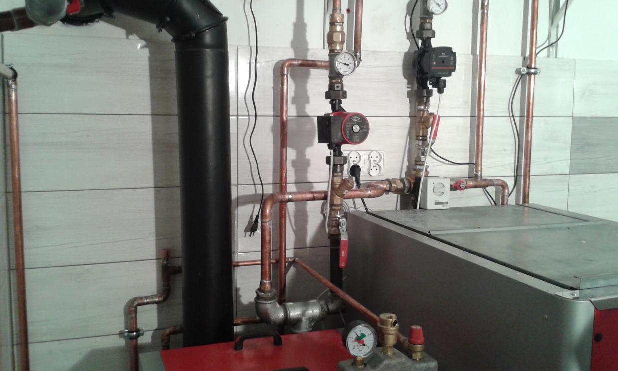

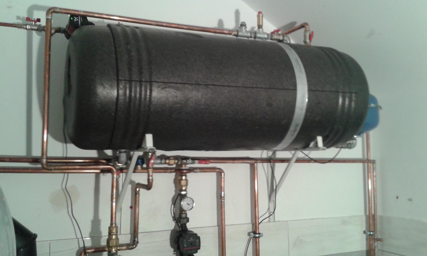

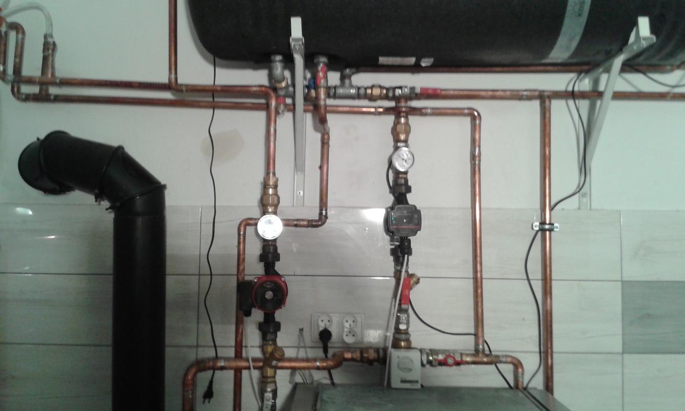

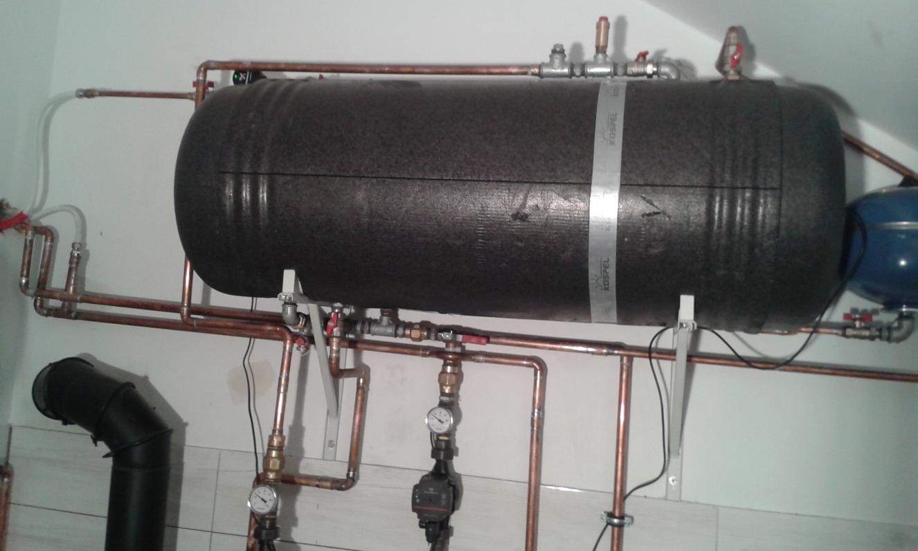

Dziękuję -Wydrukowałem. Ten drugi ,którego zaprosiłem na konsultacje, stwierdził że instalacja jest wykonana poprawnie-piec dojdzie do temp zadanej spokojnie- tylko na razie wygrzewa budynek.Fakt ,temperatura pieca już trzyma 45 stopni( a było 37....39) i powrót również poszedł w górę z 27 na 37 stopni. Ciężko to ogarnąć -skoro słyszy również się od drugiego instalatora że wszystko poprawnie wykonano.
sterownik TECH-a APC 2 ADAPTIVE CONTROL. Czytam co napisaliście - i dziwi mnie to że nikt -ani 2 hydraulików , ani instalator Defro nie wspomnieli że muszę mieć jeszcze jakieś pompy,że rurki z cienkie .Porażka. Zadzwoniłem jeszcze do jednego co robi kompleksowo hydraulikę pod pellety a jego ojciec uruchamia kotły z Defro i robi odbiory. Ma podjechać i obejrzeć kotłownię. Wysłałem zdjęcia do pierwszego instalatora pieca( kotłownia po poprawkach-stwierdził że wszystko ok zgodnie z jego sugestiami-nawet zawory są ok bo podobno tam jest sitko i czy bedą w pionie czy poziomie ,to nie ma znaczenia)) dlatego zdecydowałem się na konsultację jeszcze u drugiego. Przydałby się taki rozrysowany plan co z czym i gdzie powinienem mieć podłączone:rolleyes:
Hej - niestety- jak wczoraj pojechałem do domu chłopaki mieli pokończone - założą jeszcze tylko pianki. Zerknijcie na zdjęcia -bardzo proszę Piec pracuje w układzie zamkniętym ( jest do tego przystosowany) Chłopaki rozpalili go wczoraj ok 6.00 ja byłem o 19.00 i temp. dalej była zadana 65 a temp pieca dochodziła do 40 i potem spadała do 38 stopni, i tak się wahała. Temperatura powrotu 27 stopni- też za mało. Martwi mnie to.
Dzięki za odzew- na pewno jak skończą poprawiać wstawię zdjęcia
Instalacja była zle wykonana , na co zwrócił uwagę instalator z Defro.Poinstruował co należy zmienić , co wywalić bo niepotrzebne. Od poniedziałku nowa ekipa poprawia -mówią że 3 popołudnia i będzie gotowe.
Dzięki za wsparcie. Zawór 4 drożny, jest w instrukcji montażu tego pieca w kotłowni -dlatego go hydraulik zamontował .Żona też mnie wspiera że wszystko będzie ok- nich poprawią instalację i wszystko się unormuje.
