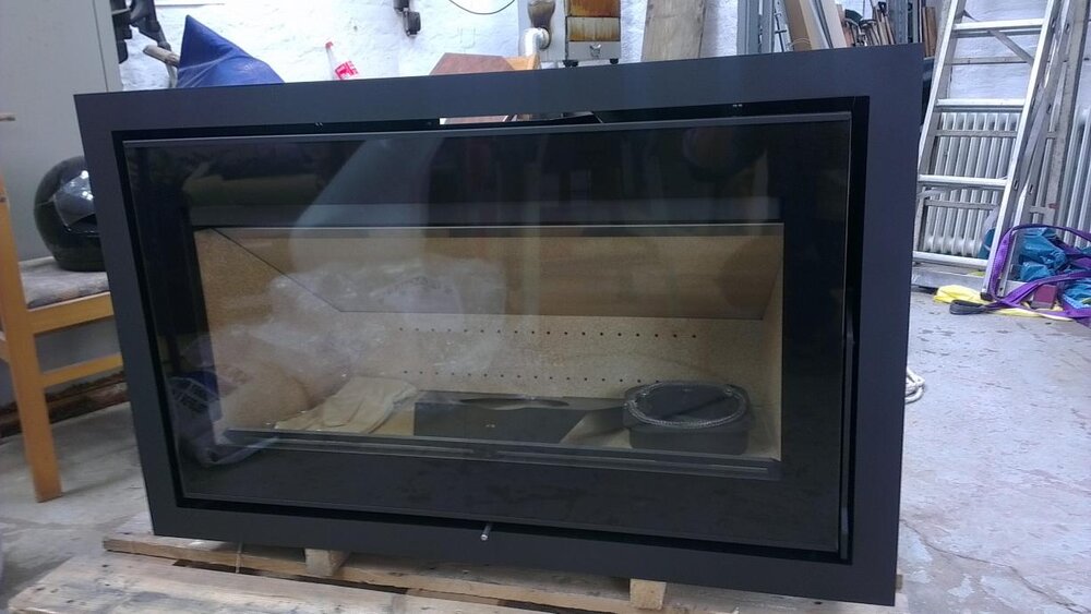

Witam serdecznie wszystkich. zmieniłem post bo niestety był za długi i chyba odstraszał tych co mogli by pomóc ale czytania było dużo za dużo. więc konkretne pytania na początek. - czym kleić i obklejać podstawe z ytonga (jakie zaprawy i kleje do płytek lub kamienia) - jaka grubość płyt silca lub super isol na ścianki pionowe przy wkładzie (na tym będzie jeszcze czopuch i to co ponad) chcę zakupić 6 cm - jaki klej do płytek czy kamienia na te ścianki pionowe przy wkładzie (ten sam jak na podstawie) - jak duże kratki w czopuch i komorę dekompresyjną - czy w podstawie oprócz kanału dolotu świeżego powietrza do wkładu z zewnątrz fi100 musi być również kratka dopływu powietrza z pomieszczenia I to na tą chwile wszystko jak ogarnę te tematy to napiszę coś jeszcze. Pozdrawiam i dzięki za podpowiedź.
