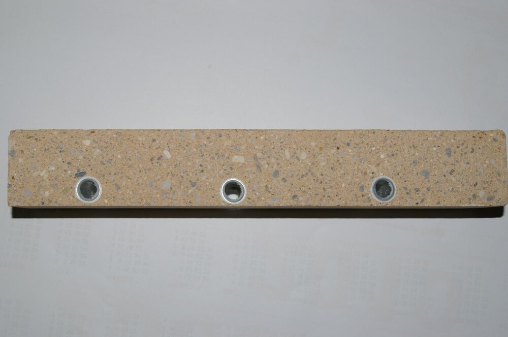

Czyli tak jak pisałem popychana jest powietrzem. Napowietrzenie występuje. - chodź do stopnia bym się kłócił. Żeby była jasność : to są inne technologie wykonania znam je bardzo dobrze bo je wykonuje. Cała sprawa zaczęła się od przenikania ciepła nie pisze odporności na: ścinanie , łamanie, zginanie (to są odrębne rzeczy). I tak jak kiedyś zleciłem badanie anhydryt i mixa to wyszły duże różnice w przenikaniu i nie mówię o badaniach dla potrzeb producentów:) Postaram się dogrzebać do badań żeby pokazać różnice. ps. wklejam zdjęcie przekroju (bo mam anhydrytu) niedługo wstawię przekrój mixa
Jeżeli to jest bzdura wytłumacz mi jaka jest pompa w krecie. I od kiedy anhydryt musi mieć wytrzymałość na ścinanie 2,0N/mm2 bo np klasy F4 wszędzie lane nie maja ( chyba że przy dobrych gruntach)
Nie porównuje dobrze czy źle zrobionej wylewki. Porównuje Technologie ich zrobienia. Jastrych anhydrytowy ( wylewany jest tylko w postaci płynnej ) - podawany przez pompy slimakowe Jastrych mixokret jest pompowany powietrzem dlatego w przekroju jest jak pumeks - chodź górna warstwa zatarta To jest porównanie technologi.
To nie chodzi przenikanie anhydrytu i cementu ( betonu ) Przenikanie ciepła jest większe w anhydrycie przez to że jest on monolitem. A np. jastrych z mixokreta jest pompowany powietrzem i w przekroju wygląda jak pumex. Co powoduje zmniejszenie przenikalności cieplnej.
