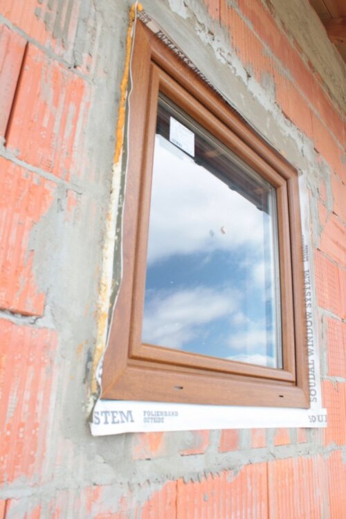

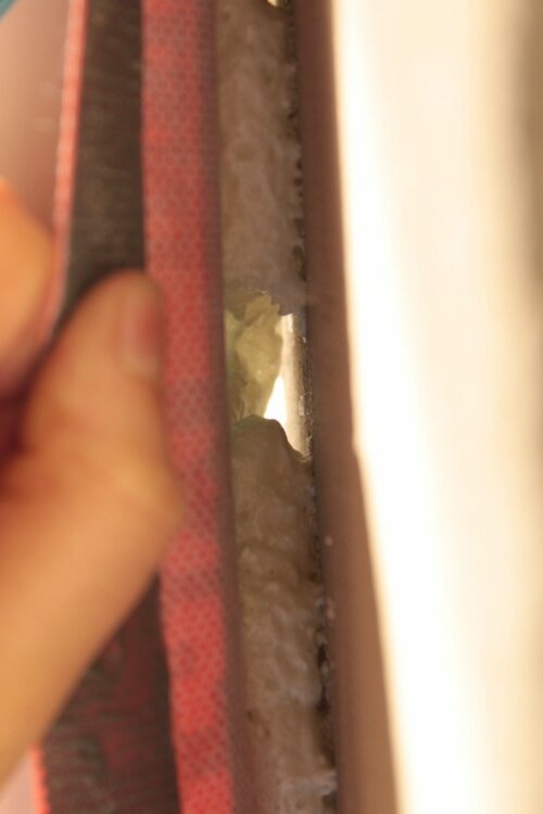

	Witam, Panowie może ktoś z Was wie po jakim czasie zaczyn tracić właściwości niskoprężna pianka firmy Soudal? W specyfikacji dostępnej na stronie producenta jest tylko wzmianka o utracie właściwości izolacyjnych niezabezpieczonej pianki ale nie ma podanego czasu. Obecnie wygląda to tak jak na zdjęciu. Czy braki pianki jakie powstały w trakcie nieprawidłowego montażu(26/04/2013) można teraz jeszcze poprawiać poprzez położenie na starą piankę nowej warstwy? Sprawa dotyczy wszystkich zamontowanych okien. W kwestii wyjaśnienia taśmy nie są przyklejone bo wykonawca cały czas poprawia montaż i taki jest efekt poprawek.

pieniądze niestety zapłacone, jesteśmy umówieni na rozmowę nt zwrotu koszów zobaczymy co z tego wyjdzie, niestety poprawki po partaczach będą pewnie przewyższały ew. zwrot. Propozycja kolejnej "poprawki" przez tych samych Panów została przez nas odrzucona natychmiast. Najbardziej boli że nie zdecydowaliśmy się na lokalną firmę która działa juz kilkanaście lat tylko zawierzyliśmy autoryzowanemu przedstawicielowi tak renomowanej firmy w celu uniknięcia takich fuszerek, a przecież słyszeliśmy że panowie po szkoleniach wiedzą co ta za fanaberia z tym ciepłym montażem itp. Jeszcze jedna rzecz której nie widać wprost na zdjęciach, mianowicie taśmy są chyba w złym miejscu klejone do ramy(za głęboko), przestrzeń między ramą a ścianą ma kształt litery V(dół litery to taśmy przyklejone do ramy okna) a nie jak według mnie kształt L po wew. i zew. stronie okna. Wygląda to tak że taśmy za głęboko wklejone względem brzegów ramy nie zostały rozepchnięte przez zbyt małą ilość pianki po "dopiankowaniu" w ramch poprawek, nie ma jak już uzupełnić tej pianki. Aha czy do ciepłego montażu używa się wyłącznie piany niskoprężnej? Na koniec anegdotka na moje pytanie do pana montażysty dlaczego w każdym oknie jest tak mało pianki odpowiedział że nie chcieli ubrudzić okien:confused: -
	Witam, myślę że jakiś dodatkowy opis jest zbędny, dodam tylko że zapłaciliśmy za ciepły montaż, a po skończonej pracy "montażystów" wyglądało to tak: Tak wyglądały wszystkie z 12 zamontowanych okien. Po zgłoszonej reklamacji i "poprawkach" stan jest taki: Prace poprawkowe polegały na oderwaniu tu i ówdzie zewnętrznej taśmy, wstrzyknięciu pianki(taśma momentalnie przyklejała się do pianki nie pozwalając jej zastygnąć). Tam gdzie Panowie uznali za stosowne dopiankować taśma zewnętrzna jest przyklejona do pianki tak że nadmiar pianki musiałby być obcinany jest razem z taśmą. Po ciepłym montażu pozostał tylko straszny koszmar sterczących taśm. Jak to poprawić żeby zniwelować szkody? Dodam że przedstawiciela znaleźliśmy dzwoniąc bezpośrednio do firmy produkującej okna a montażyści byli na "wyposażeniu" salonu. Myśleliśmy że to nam zagwarantuje fachowy montaż. Z góry dziękuję za wszelkie sugestie jak uratować te okna.

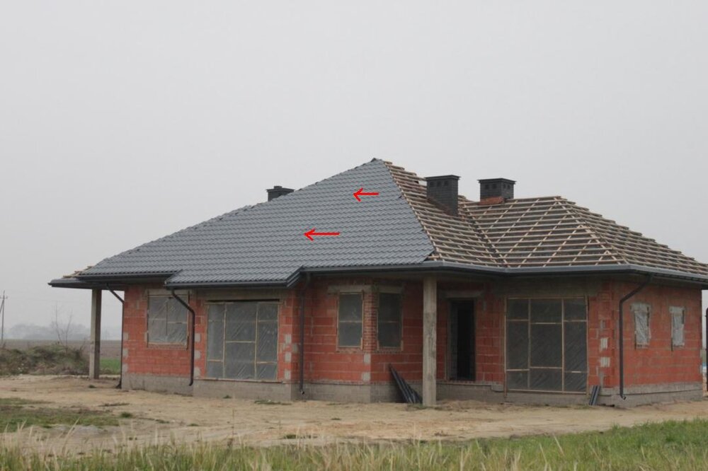

	dach już dziś odebrany z położoną blachą, więc pozostaje tylko sprawdzić jaki rodzaj uszczelek został użyty i jeśli to klinowe to co robić za 3 lata? wymiana uszczelek
	hmm tyle wyborów przy budowie domu, a przy wiedzy laika nietrudno o błąd, pozostaje mi wierzyć że uszczelki tak szybko się nie poddadzą. Niemniej jednak dziękuję za odpowiedź i zainteresowanie moim tematem. Pozdrawiam.
	dziękuję za odpowiedź, boję się nawet zapytać jakie będą konsekwencje tej blokady wypływu skroplin...
	Witam, proszę o ocenę czy to błąd wykonawcy i źle położone arkusze blachy czy skrajane przewrażliwienie inwestora? W realu bardziej widoczne pionowe linie. Z góry dziękuję.
