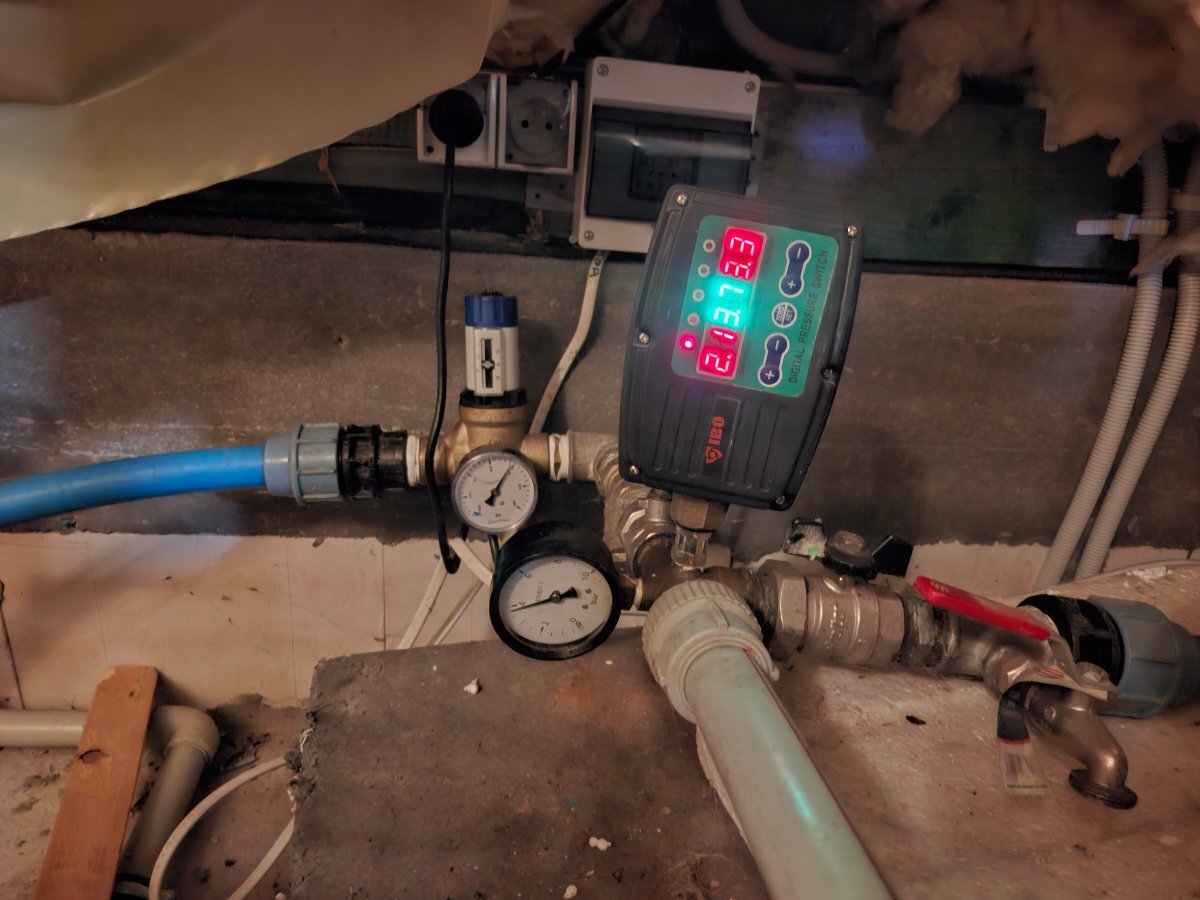

  3. Lustro wody sprawdziłem jest w porządku. Po ponownym skręceniu elementów w studni przez około godziny było w porządku. Później problem się pojawił. Objawy jak na filmiku.
  4. Nieszczelności nie stwierdziłem, brak wycieków. Jeżeli chodzi o zapowietrzenie instalacji to powietrze ewentualnie zbyt niskiego lustra wody. Tyle tylko, że ten problem napotykam zawsze przy upuszczaniu wody z węża w ogrodzie przy ciągłym podlewaniu.
  5. Dołączam filmik i zdjęcia . - drgania następują w momencie spadku ciśnienia, po załączeniu pompy ustają - stycznik elektroniczny - metalowej rury nie mam, wszystko na rurze PE VID-20250424-WA0003.mp4
  6. Cześć. Mam problem i to duży. Przy podlewaniu trawnika zauważyłem, usłyszałem hałas/drgania na rurach między studnią a hydroforem. Dzieje się to w momencie gdy jest pobór wody. Pompę mam ustawiona na 3,5 bar włączenie i 2,80 bara włączenie. W momencie gdy ciśnienie wody spada do około 3,00 bar następują drgania całej instalacji do momentu gdy pompa się ponownie załączy. I tak w kółko. Miał ktoś podobny problem i potrafi mi pomóc?

  8. Czyli jak? Pompa w ogóle się Tobie nie wyłącza? Chodzi cały czas?
  9. Wycieku nie ma. Jeżeli pompa nie chodzi ubytku nie ma. Z jakiego naczynia wzbiorczego ma uciekać powietrze? Mam takie ? Dochodzę do wniosku, że mogę mieć zapowietrzoną instalację.
