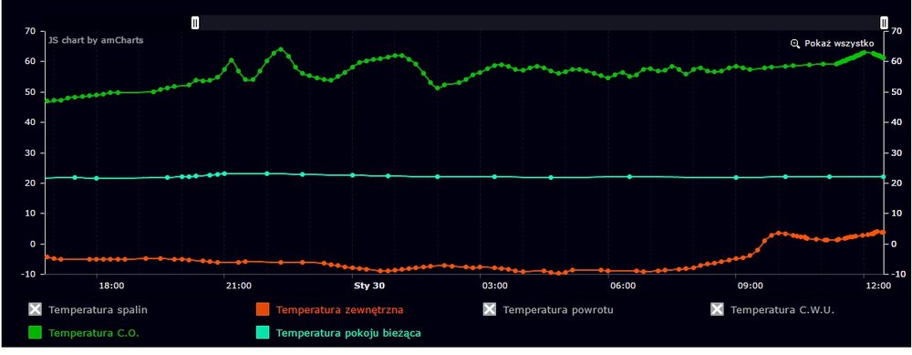

Dla przykładu wstawiam statystyki ostatniej doby Jak widać około 19.00 temperatura w pokoju wzrasta bo rozpaliłem kominek piec od 21.00 zaczyna oscylować. W kominku zgasło około 23.00 temperatura spadła w domu i piec wraca do prawidłowej pracy. -

W chwili obecnej spalam 150kg na tydzień(przy obecnych temperaturach tzn do 2st w dzień i do -10st w nocy). Jeśli chodzi o te parametry które zmieniłem to miały one znaczący wpływ na pracę kotła. Piec wygasza mi się maksymalnie 2 razy na dobę, częściej tylko jeśli rozpalę w kominku i temperatura w domu wzrośnie. -
