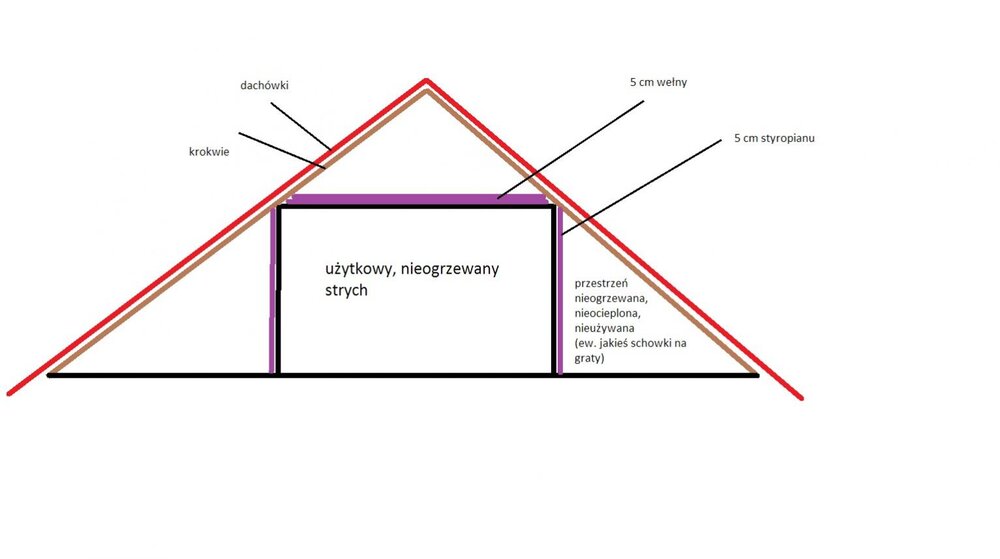

  3. Ok, to zrobię tak: na strop pod skosy (w nieużywanej przestrzeni) dam 15cm wełny, podłogę na strychu zostawiam w spokoju i ewentualnie jeszcze 5-10cm wełny daję na górę pomieszczenia (stryszku) - czyli łącznie powinno być ok 20cm na górze strychu, 15cm na stropach obok strychu i 5cm styropianu na ścianach bocznych strychu. Tak może zostać?
  4. Witam, Mam nieogrzewane poddasze o łącznej powierzchni 65 m2. Na środku poddasza jest wydzielony strych o powierzchni ok 30 m2. To pomieszczenie strychowe jest lekko ocieplone (szczegóły na rysunku). Dach jest nieocieplony, stropy także nieocieplone. Rysunek: Jak najlepiej docieplić to nieogrzewane poddasze? Wełna między krokwie, czy lepiej położyć izolacje na stropie - 20cm po bokach strychu i 15cm na daszku strychu? Plus ewentualnie dodatkowe 5cm styropianu na ścianki strychu? pozdrawiam
