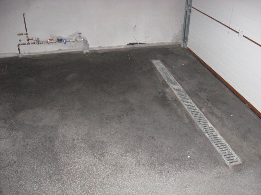

ejdiaj - ja Dawałem styropian i w garażu i w kotłowni z wyłączeniem miejsca pod Piec C.O. Pozdrawiam -

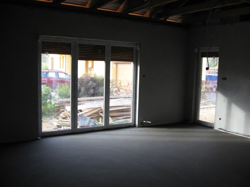

Wylewka robiona systemem maszynowym: koszt wraz z materiałem 21 zł. za m2 Podłogówki nie mam w sypialniach, garażu i kotłowni. Rurki poszło ok 300m. W salonie będzie położony gres, natomiast w sypialniach panele. Co do podłogi na strychu, to robię jednak z płyt OSB Zapotrzebowanie na sufit podwieszany + ocieplenie + płyty na strych ( ja nie mam stropu !!) profil scienny ud 30*30 4m 41szt. profil scienny ud 30*30 3m 4szt. profil glowy cd 30*60 4m 60szt. profi glowny cd 30*60 3m 47szt lacznik krzyzowy 188 szt lacznik wzdluzny 30 szt wieszak obrotowy 70szt plyta g\k 48szt wkrety do plyty stelaz 25mm 3400szt wkrety do plyty drewno 40mm 80szt kolki szybki montaz 8*60 300szt wełna mineralna 15" 0,39 - 135m2 Cennik w jednej z hurtowni: 1. wełna mineralna 15 Knauf Classic 0,39- 12,18 /m2 2. Nida plantix FERSH ( zamiennik UNIFLOTA) - 88,20 / 25kg 3. taśma antyrysowa 90mb - 12,50 4. gipsar UNI 20kg - 22,80 5. płyta MFP 18mm - 70,60 / szt ( zamiennik OSB ) 6. profil ud 30x30x 4 mb - 4,42 / szt 7. profil CD 60 / 4mb - 6,95/szt 8. łącznik krzyżowy - 0,36 / szt 9 łącznik wzdłużny - 0,35 / szt 10. wieszak obrotowy - 0,82 / szt 11. płyta zwykła GK - 15,70/szt 12. wkręty do metalu lub drewna - 10,60/ kg 13. kołek SM 8/60 - 0,20 /szt Powodzenia -

... przestała ??!! Cięzko pogodzić 2 etaty + budowę. Rekordu bić nie chciałem, gdyż termin "0" wyznaczylismy sobie z żona na lipiec 2014. W wakacje podłubałem w styropianie na podlodze (urlopu zbrakło), poźniej dopiero znajomy zrobił podłogówkę, więc dopiero w środe tj. 02.09.2013 została wylana posadzka podłogowa (system maszynowy - polecam) Następny etap, to płyta MFP na strych i sufit podwieszany z wełną. Pozdrawiam wszystkich. PS. Życzę inwestorom silnych nerwów podczas debat z "inwestorkami" GALERIA link poprawiony: https://plus.google.com/photos/105319697526525042777/albums/5931690140975931489 -

A na urlopie praca wre !! https://plus.google.com/u/0/photos/105319697526525042777/albums/5912437142848478545/5912437303956154466?tab=wq&pid=5912437303956154466&oid=105319697526525042777 Hydraulik - woda !!!! robocizna - 1500 PLN materiał (miedź) - 3500 PLN -

Tynki i posadzki Witam, chciałem podać wam koszty tynków około 7500 PLN - (21 za m2) i posadzka około 3000 PLN (21 za m2) Koszty = materiał + robocinza (technika maszynowa) Do posadzki trzeba doliczyć folię czarną budowlaną + styropian (ja robię 5+5cm na zakładkę w sypialniach) a tam gdzie ogrzewanie podłogowe 7cm styrop. + 3 cm specjalnej maty pod ogrzewanie podłogowe. Pytanie do zaawansowanych którzy robią sufit podwieszany o koszty? o raz koszty wełny mineralnej na sufit i pod dachówkę. Życzę ładnej pogody, nieograniczonego budżetu i powodzenia -
