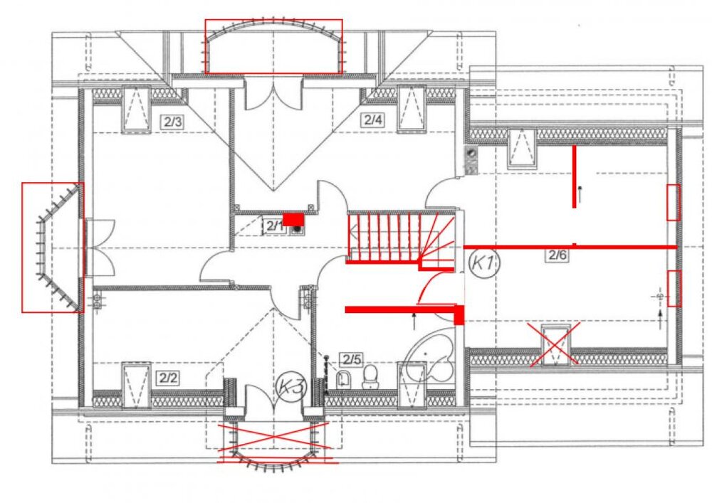

Nieskromnie powiem, że pomysł jest mój i mojej lepszej połowy W trakcie budowy wprowadziliśmy jeszcze kilka drobnych zmian. Pomieszczenie nad garażem zostanie podzielone niesymetrycznie. Nad kotłownią będzie łazienka przy naszej sypialni. Tuż przy drzwiach do łazienki będzie ścianka działowa, więc pomieszczenie nad garażem, które wstępnie miało być pralnią chyba zostanie pokojem "rekreacyjnym" dla najmłodszych członków rodziny ale również dla nas Zostawiam tam odkryte kleszcze, więc docieplenie robię do samej kalenicy.

Elwood mam nadzieję, że nie będziesz miał nic przeciwko jeśli pokażę edytabl moją wersję przejścia nad garaż. Twoje rozwiązanie jest interesujące, nam jednak zależało, aby nie zmniejszać pokoju a kombinacje z wejściem z półpiętra nie wchodziły w grę. W tej sytuacji wybraliśmy zmniejszenie i tak dużej łazienki na piętrze. U nas wygląda to tak

My też nie potrzebujemy tylu pokoi Na strychu będzie pralnio-suszarnia (pomieszczenie z bezpośrednim wejściem z klatki schodowej). Po drugiej stronie planujemy "naszą" łazienkę a za nią garderobę. Co do komina to możesz mieć rację. Nasza architekt wymyśliła już jakieś schody i podobno nie wychodzi się na komin ale jeszcze tego nie widziałem. Jak już dostanę jakiś wstępny projekt podzielę się obrazkiem. Kwestia komina faktycznie może być nieco problemowa i też nie widzi mi się przerabianie konstrukcji dachu. Trochę mi się też nie podobają te kominy wentylacyjne i chyba ten z kuchni "wpuszczę w ścianę" żeby nie wystawał w pokoju na piętrze. Może jakieś PCW... ? To tylko wentylacja więc ... pozdrawiam

My planujemy w tym pokoju, który zmniejszyłeś kosztem przejścia na strych zrobić naszą sypialnię. Aby łatwiej wchodzić ze schodów na pięterko zmieniamy położenie komina o 90 stopni. Zmniejszmy go w ten sposób optycznie, a na dole i tak zabudujemy go kominkiem. Co do schodów to dzięki temu, że będą zabiegowe w kształcie literki "L" możliwe będzie ich poszerzenie co bym w stanie wskazującym miał łatwiejszą drogę do sypialni mniej więcej tak:

Jeszcze jedna rzecz chodzi mi po głowie. Zastanawiam się czy skoro zmieniasz na piętrze ścianki działowe z KG na cięższe z bloczka i dozbrajasz strop pod ściankami to czy zostawiasz te słupy podtrzymujące więźbę. Może wystarczy ją w tej chwili oprzeć na tych solidniejszych ściankach? Te słupy niestety nieco utrudniają aranżację poddasza. pozdrawiam

Witaj, powiedz mi Elwood jeśli to nie kłopot czy wszystkie zmiany jakie zaplanowaliście z żonką rysowaliście w projekcie? To znaczy, czy np. projektant rysował Wam zmianę kierunku biegu schodów i zamianę z samonośnych na betonowe. Ja trochę biję się z myślami, czy aby wszystko to wprowadzać w projekcie. Będziemy mieli podpiwniczenie pod garażem i trzeba tam zaprojektować schody na dół więc jest dla mnie zrozumiałe, że obciążenia musi przeliczyć konstruktor z uprawnieniami, ale spotkałem się z opiniami, że drobniejsze zmiany typu likwidacja bądź wstawienie dodatkowego okna trzeba zrobić i już, nie koniecznie rysując to na planach. W przypadku schodów (a u nas też będą betonowe tylko zabiegowe) dla mnie sprawa bezsporna bo trzeba je przecież jakoś ze ścianami połączyć, a trzeba się na tym znać. Pisałeś, że podnosicie ściankę kolankową do 1m wysokości. Czy takie zmiany też nanosiliście w projekcie? My na ścianie frontowej planujemy w lukarnie zastąpić drzwi oknem a poniżej zamiast balkonu lukę wypełnić dachem na tym samym poziomi co po obu stronach, tak aby była tam jedna ciągła połać dachowa. Dzięki temu pozbędziemy się mostka termicznego od północy, pozostawiając daszek nad wejściem. Pozdrawiamy z Warmii
