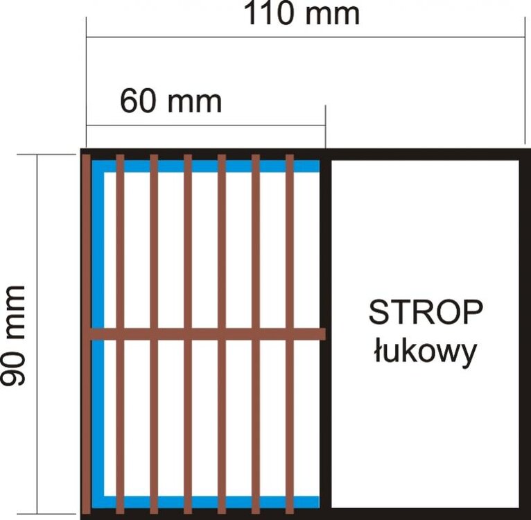

Witam. Muszę wykonać strop w starym budynku który przerabiam na domek. (między parterem a piętrem) Są tam belki, ale jak mówili fachowcy: nadają się tylko do wymiany. Strop byłby wylewany tylko na powierzchni gdzie na rysunku widać belki (po drugiej stronie jest strop łukowy z cegły) Pod spodem postawię jedną ścianę działową. Na stropie będą również stawiane ściany działowe. Moje pytania są następujące: - jaki rodzaj stropu będzie najlepszy ? - jaka może być jego cena? Będzie jeszcze poddasze użytkowe, ale tam wzmocnię drewniany strop który już jest, poprzez dołożenie belek i nabicie na nie płyt OSB. (dobrze?) Pozdrawiam.

Witam. Wziąłem się za remont starego budynku gospodarczego. Jak na złość zacząłem od dachu i dopiero później się okazało że: - belki stropowe są w złym stanie (dopiero teraz wszystko odkryłem) - ściany zewnętrzne są zmurszałe (wcześniej były obite płytami i ich nie widziałem). Wiem, że głupio zrobiłem, ale do rzeczy. W pierwszym załączniku rzut budynku. Część ma strop łukowy z cegieł, a ten jest nie do zajechania i nim się nie zajmuję. Brązowe linie to belki, które się okazały do wymiany. Polecili mi na tą część strop betonowy (czekam na wycenę). A co do ścian zewnętrznych to wpadłem na pomysł wybudowania ich od środka (sąsiedzi wścibscy i nie chcę się bawić w papierologię). Zaznaczyłem je na drugim rysunku kolorem niebieskim. 1. Co o tym sądzicie? 2. Jaki może być koszt wykonania stropu? 3. Z czego byłby najlepszy i najtańszy? 4. Z czego najlepiej wykonać te ściany? Z góry dziękuje za odpowiedź. Pozdrawiam.
