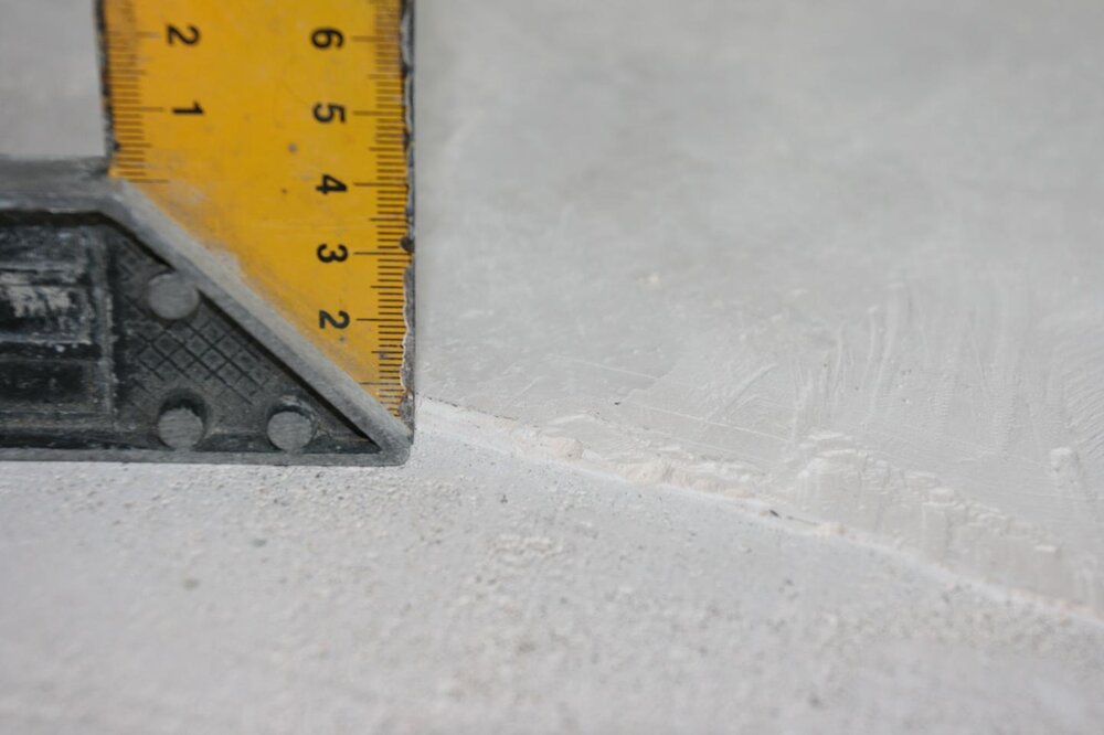

  1. Jakiś tydzień temu tak wyglądała moja wylewka anhydrytowa Agilia sols A. Dziś już kończą instalatorzy kłaść nowe rurki do podłogówki. W nowym tygodniu myślę wylewać na nowo Agilia sols A mam nadzieję że tym razem będą nadzorować aplikatora specjaliści z Lafarge.
  2. U mnie wylewka anhydrytowa Lafarge wygląda jak na poniższych zdjęciach. Przez trzy miesiące się boksuję z przedstawicielami Lafarge i ciągle mnie zwodzą. Osobiście nie polecam tej firmy. Drugi raz już bym się nie pisał na ich produkty, lepiej wybrać anhydryt Knauf. Może jest droższy ale ma lepsze parametry i jest w workach co gwarantuje zawsze ten sam skład, a w betoniarni co im się namiesza do gruszki to jest.
  3. Ja w czerwcu wylałem wylewkę anhydrytową 5cm klasa C25 F5 firmy Lafarge. Okazało się, że tzw. mleczka w 30% powierzchni jest grubości 6 mm. Po miejscowym usunięciu mleczka struktura właściwej wylewki dale się łatwo ścierać szpachelką. I oczywiście wyszły pęknięcia. Czekam teraz na przyjazd techników z Lafarge aby przeprowadzili badania i ocenili czy wylewka spełnia ich wymagania. Czy ktoś miał podobne problemy? Ps. Co do komputerowo otrzymywanej mieszanki to specjalista z Lafarge powiedział mi: "Być może dodano za dużo wody".
  4. Ja w czerwcu wylałem wylewkę anhydrytową 5cm klasa C25 F5 firmy Lafarge. Okazało się, że tzw. mleczka w 30% powierzchni jest grubości 6 mm. Po miejscowym usunięciu mleczka struktura właściwej wylewki dale się łatwo ścierać szpachelką. I oczywiście wyszły pęknięcia. Czekam teraz na przyjazd techników z Lafarge aby ocenili czy wylewka spełnia ich wymagania. Czy ktoś miał podobne problemy?
