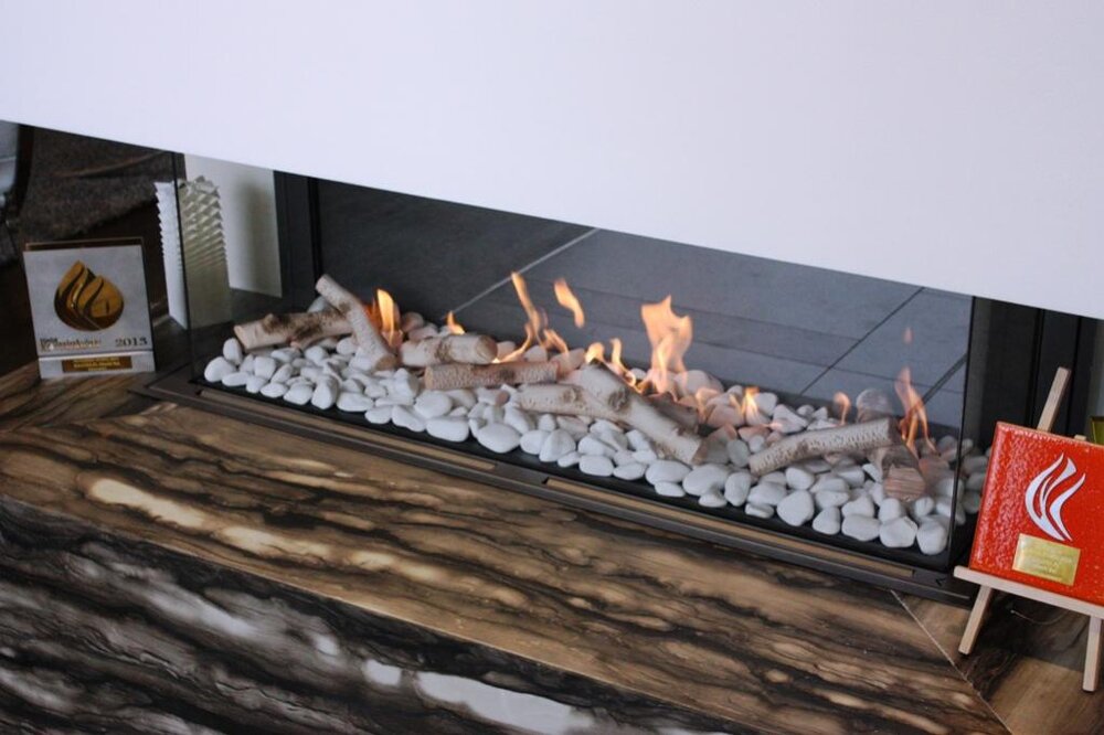

Dzień dobry Państwu. Poniżej aktualane zdjęcia palnika liniowego i tego jak rozkłąda się ogień w paleisku metrowej szerokości ... Myślę Margod, że nie ma co porównywać takiego horyzontalnego ognia do tego co zamieściłeś w linku. Gdyby ktoś ze Śląska był zaintereowany polskim produktem, za polską cenę, to zapraszamy do odwiedzin naszego salonu ... od stycznie można będzie pooglądać jak wygląda i działa kominek gazowy na żywo. Już teraz natomiast można zasięgnąć fachowych informacji i uzyskać profesjonalną pomoc w tym zakresie - zaprojektujemy bez żadnego problemu taki kominek, wykonamy też projekt instalacji gazowej, zamontujemy wszystko i dokonamy potrzebnych odbiorów technicznych takiego urządzenia. Piotrze ... to co napisałeś można by powiedzieć że było ... ze względu na ceny takich produktów, które nie zachęcały do ich instalacji. Z racji tego że są już na rynku pierwsze całkowicie polskie produkty, ta sytuacja diametralnie się zmieniła ... a zużycie gazu wtakich kominkach jest ... mniejsze niż we współczesnych, kotłach gazowych. Pozdrawiamy i zapraszamy.
