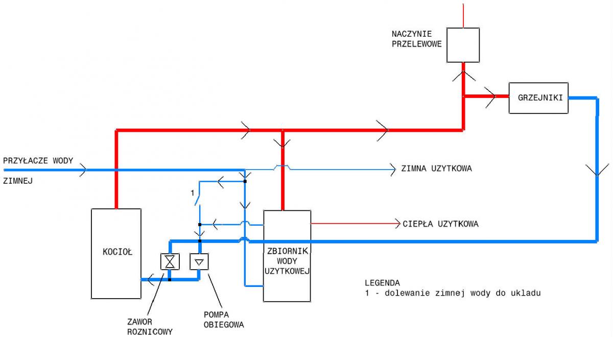

  • Kategoria
Converted
  • Tytuł

  4. czyli jesli chodzi o uklad CWU to najlepiej na jego zasilenie dac popme wraz z zaworem zwrotnym, tak? Czy wystarczy jak zostawie wszystko tak jak jet teraz (na rysunku ktory zalaczylem w 1 poscie) i doloze sam zawor zwrotny na zasilenie zbiornika CWU ktory nie pozwoli pobrac z niego cieplej wody? Ale z 2giej strony dzieki temu ze CO pobiera wode z CWU to w nocu mam o te pare minut cieplejsze grzejniki.... tylko nasowa sie kolejne pytanie - czy w obecnej chwili przez to jak jest zrobiony moj uklad CWU, to czy "trace" na opale, tzn czy jak go poprawie to bedzie schodzilo mniej wegla... juz mam taki metlik w glowie ze szok
