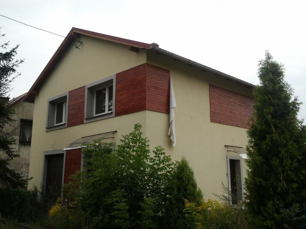

  1. Odpowiadając na ten wątek chcę sprostować: - weryfikacja wykonawcy była ( inwestor ograniczył swój budżet do najtańszej oferty) - nadzorowanie również ( usterki ujawniły się po zimie i zostały zareklamowane) - reklamację realizujemy. Trwa to długo, rozgoryczenie klienta rozumiemy, nas też to absorbuje i psuje dobre imię. Nasza usługa tylko do elewacji miała uzasadnienie gdyż Inwestor mieszka we Wrocławiu a inwestycja realizowana jest w Lublińcu. Gdyby nie opieszałość wykonawcy przy reklamacji ( na prawdę są to drobiazgi) to budynek prezentuje się efektownie. ( jak w zał.) Marek Wełeszczuk

  5. Witam, reprezentuję firmę Multi o której wspomina Pan Kamil ( tak naprawdę to Pan Tomasz ). Potwierdzam że przygotowywaliśmy i nadzorowaliśmy prace przy elewacji domu w Lublińcu. Z uwagi na niski budżet oraz brak konieczności zatrudniania kierownika budowy ograniczylismy zakres naszej usługi do minimum. Firma wykonawcza prowadziła prace elewacyjne w okresie zimowym ( 2011/2012). Na wiosnę Pan Tomek zglosił reklamację ( poprawki kosmetyczne na 2 dni pracy z tego 1 dzień na rozkladanie rusztowania) którą się zajęliśmy i zaproponowaliśmy 2 rozwiązania: 1. wezwanie wykonawcy do usunięcia usterek ( Wykonawca zadeklarował poprawę usterek) 2. zatrudnienie firmy zewnętrznej i obciążenie kosztami wykonawcy. Takie rozwiązanie wymaga zainwestowanie pieniędzy ze strony Inwestora. Pan Tomek wybrał wariant nr 1 gdyż macierzysty wykonawca potwierdził że poprawi usterki po zimie. Wariant nr 2 dyskwalifikował ze względów finansowych. Dodatkowo oczekiwał że nasza firma wyłozy pieniądze za naprawę i wyegzekwuje je od wykonawcy elewacji. Takie rozwiązanie niestety nie jest możliwe gdyż: 1. nie byliśmy stroną w umowie 2. nie jest to zgodne z prawem. Wykonawca zadeklarował termin naprawy na maj (wcześniej pracował za granicą) i niestety przesuwał termin wejścia na budowę. Finalnie pojawiła się w sierpniu ale dostęp do budynku był niemożliwy gdyż Pan Tomek wyjechał na wakacje i nie udostępnił nam kluczy. Wykonawca nie odżegnuje sie od naprawy jednak z powodu zainstalowania rusztowań na innej budowie i konieczności zakończenia rozpoczętych prac nie mógł pojawić sie i zadeklarowł termin po 15.09.2012. Mam nadzieję że dałem szerszy obraz całej sytuacji. Jeżeli ktoś ma pytania to proszę o kontakt bezpośrednio ze mną: Marek Wełeszczuk 512 138 215. P.S. Mam nadzieję że po załatwieniu reklamacji Pan Tomasz rozliczy się z nami do końca.
