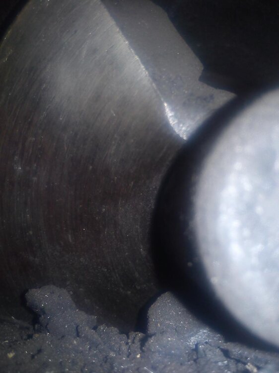

Mam pytanie ,jak powiniem wyglądac slimak do defro komfort eko bo wydaje mi się ale nie jestem pewien czy mi sie nie nadpalił ?

dzisiaj wyczysciłem znowu palenisko , wypoziomowałem , nagaru już nie ma mimo to pali się tak jak wczesniej z jednej strony dalej robi się lej a do góry idzie stożek ,zamówiłem dodatkowo sznur uszczelniający na wtorek bede miał to wymiwnie może cos pomoże ,już nie wim co mam myslec
Witam ,zauwarzyłem mały problem w palenisk nie weim czy tak ma być może ktoś mi odpowie a mianowicie w palenisku znajduje się taka korona niestety ale wystaje z jednej strony pare milimetrów robi się taki schodek tam gdzie własnie wypala się eko i w tym miejscu robi się krater , czy tak ma być bo akurat się nie orjętuje ,jak poziomowałem palnik próbowałem z każdej strony ją ustawić mimo to zawsze wystawała. Zastanawiam sie czy nie spiłować al ale może tak ma być jak sądzicie.Z pozostałych stron jest gładko nic nie wystaje

W palniku z tej strony gdzie robi sie lej miałem znowu nagar w postaci sklejonego miału ale go znowu wyczysciłem ,wydaje mie się że to wina węgla sporo w nim miału może któregoś dnia odsiej mial i zobacze efekt .Obecna nastawy podawanie 6 s przerw 30 s wentylator 22% przysłona otwara na max praca w podtrzymaniu 15 s przerwa w podtrzymniu 15 min praca wentylatora w podtrzyamniu 15s przerwa 7min 31 s 0d 01.10 spalił około 100 kg podajnik mam na 200 kg
Witam, był serwis i wymienił motoreduktor, (jesli chodzi o serwis to jestem bardzo zadowoloy)jak narazie dobrze chodzi mam nadzieje że nie będe musial zowu dzwonić . Piec znowu wyczysciłem i ddatkowo uszczelniłem silikonem retorę ,teraz robi się lej że znowy będe musiał zmieniać parametry narazie zeszłem na wentylatoże do 22%, co do wentylatora faktycznie miałes racje był nastawiony na Wpa 120 z czego mój jest Wpa 117 ale czy to cos dało niewiem zobaczymy >zastanawia mnie jedo dlaczego z jednej strony robi się lej ,sądziłem że mam niewypoziomoaną retorę lub nieszczelny podajnik ,wypoziomowałem i uszczelniłem i dalej to samo ,czyżby to wina węgla?

Tak nie do końca wiem co robic po obserwacji widze że z retory wychodzi sklejony opal taki stożek dosc spory,co rozbije wychodzi za jakis czas nowy i robi się krater.
Te zdjęcia są przed czyszczeniem ,piec dochodzi do temepraturu w 6 max 8 min.W podtrzymaniu jest jakieś 15-18 min
Może i masz racje ,ale po wyczyszczeniu kotła teraz tak się pali że aż miło patrzeć , byłem niedawno i się zdziwiłem zrobił się lej praktycznie widziałem kanały powietrzne . Z tego co wczesniej zauważyłem przy większym nadmuchu np 40% skleja się w większą bryłe.
