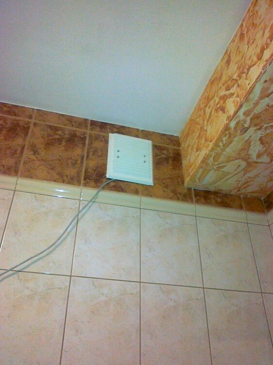

  1. hmmm i tu pojawia się problem, nie otrzymałam instrukcji do pieca i nie mam zielonego pojęcia czy może on mieć zastosowanie w moim mieszkaniu, a konkretnie w łazience. Co do kabelka, to kabel internetowy. Kratka jest zła? jakoś mnie to nie zaskoczyło, w tym mieszkaniu same buble ciągle wychodzą, jakbym wiedziała że tyle problemów jest to bym mieszkania nie kupowała, a już napewno nie od Fullfarbu No ale teraz muszę w rozmowie z nimi powołać się na to jak to powinno być zrobione, dlatego pytam tutaj, bo jak się im palcem nie pokaże jak naprawić to nic nie zrobią, albo gorzej spaprają.
  2. tak piec jest gazowy, mam nadzieje ze zdjęcia coś powiedzą
  3. Witam mam problem z zakupionym mieszkaniem od firmy FullFarb, na zewnątrz zrobiło się wietrznie i zimno a u mnie w łazience z wentylacji wieje zimne powietrze, nadmieniam że mam w łazience piec gazowy. Zaczęłam się bać zamykać w łazience, czy moje obawy są właściwe? tyle słyszałam o zaczadzeniach, chce nadal żyć, eh. FullFarb twierdzi że mam zbyt szczelne okna, ale sami mi je rozszczelnili montując nawiewniki, oraz wycieli część uszczelki z drzwi wejściowych, a z wentylacji wieje jakbym zamontowała jakiś nawiew, nie mam nawet motyliczości nagrzać w łazience, jest tak zimno, ze kaloryfer nie wystarcza, a co będzie kiedy przyjdą mrozy? Dziś dzwoniąc do FullFarbu otrzymałam informację że to normalne i powinnam sobie zatkać wentylacje na zimę, jestem w szoku czy to jest właściwe? z piecem gazowym? poza tym ile razy nie pojawia się kominiarz tyle razy uczula na to by wentylacji niczym nie zatykać. Niestety jako kobieta zgłupiałam, nie znam się na tym. Proszę nich mi ktoś poradzi co robić, czego żądać od FullFarbu? z góry dziękuję swoją drogą nie polecam interesów z firmą Full Farb ...
