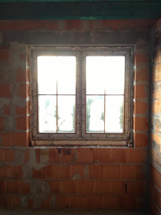

Zaczne od poczatku. Wykonawca domu poinformowal mnie ze wsžystkie otwory sa gotowe do pomiaru. Z braku wiedzy nie zapytalem czy otwory sa przygotowane do okien, podmurowane zwyklymi ceglami itd. Kilka okien na parterze zostalo podmurowanych, zaczelo sie od kuchni, bo wykonawca stwierdzil ze bez podmurowaniu okno nie bedzie na wysokosci blstu od mebli kuchrnnych. Dodano wiec jedna warstwe cegly. Przyjechal Pan z poleconej firmy zrobic pomiary, slowem nie wspominajac o tym zeby zrobic cos z otworami w celu ich przygotowania. Tak wiec kilka okien zostalo z golym porothermem, zwanym przez Panstwa "serem". Okna zostaly zamowione. Tuz przed swietami otrzymalem info ze okna juz sa i zaraz po swietach montujemy. Bylem akurat na umowionej wizycie lekarksiej, ktorej nie moglem przeniesc na inny termin (troche choruje). Akurat ten pierwszy dzien po swietach. Liczac na uczciwosc i rzetelnosc wykonawcy powierzylem wszystko. Wrocilem i oto co np zastalem. Z tego co wiem montaz na dyblach plus do tego pianka. Jestem zalamany Pzdr Łukasz- 40 odpowiedzi

Dziekuje za bardzo konstruktywna odpowiedz;) Dzieki Bogu nie zaplacilem jeszcze za wykonana "usługe". Nie bylo mnie na miejscu podczas montazu, jestem laikiem w tych sprawach. Zastanawiam sie teraz tylko jak to naprawic. Wyciac pianke, dwie dechy, zalac zaprawa murarska na porotherm, jakies 4 cm i potem opiankować. Moj problem polega na tym ze mieszkam za granica i nie jestem w stanie skontrolowac wszystkiego. Dzieki Panu wiem, ze zrobiona to nieprawidlowo i chwala Panu za to:) W poniedzialek przekaze instrukcje "wykonawcy" mam nadzieje ze da sie to uratować.- 40 odpowiedzi

No dobrze, czyli mam powiedziec ze szczelina jest wieksza niz 3 cm i dlatego zadam podmurowania okna i dopiero opiankowania.- 40 odpowiedzi
Drodzy forumowicze, czy to okna wygląda na dobrze osadzone? Na dole szerokość pianki to jakieś 7 cm. Czy pozbyć się tej pianki, podmurować troche i dać pianke jeszcze raz? Jaka jest maksymalna szerokość pianki? Z góry dziękuje za pomoc! Pzdr
