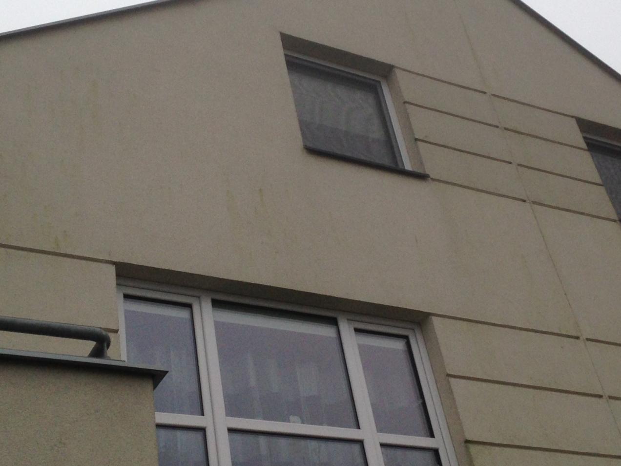

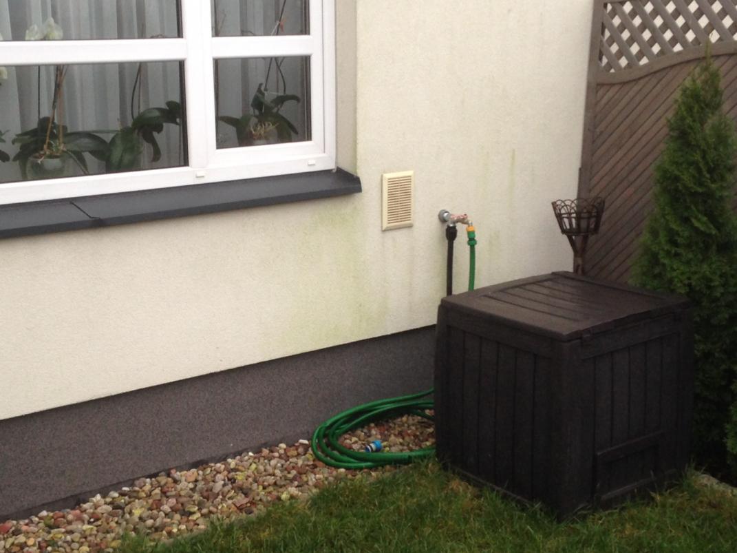

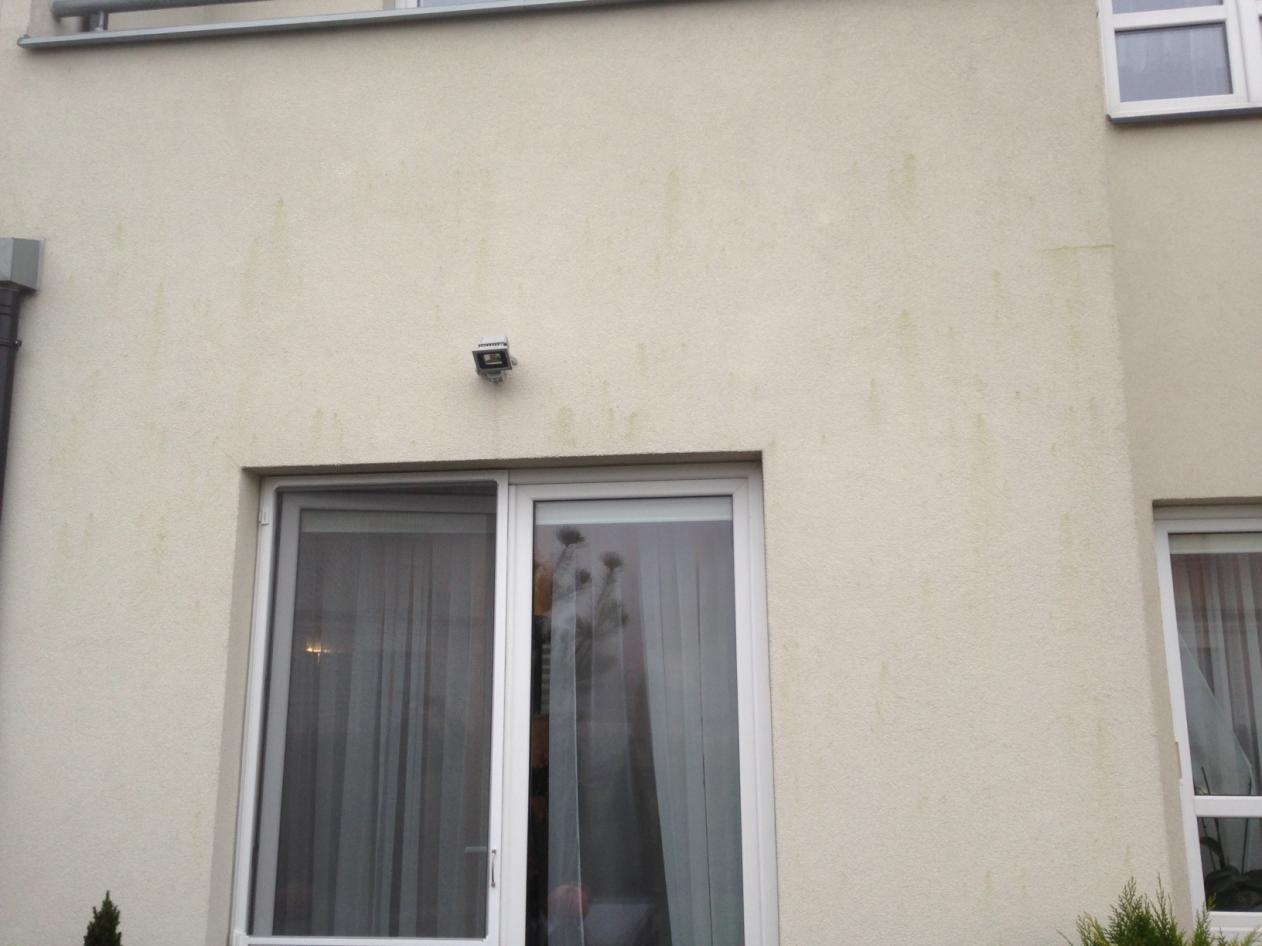

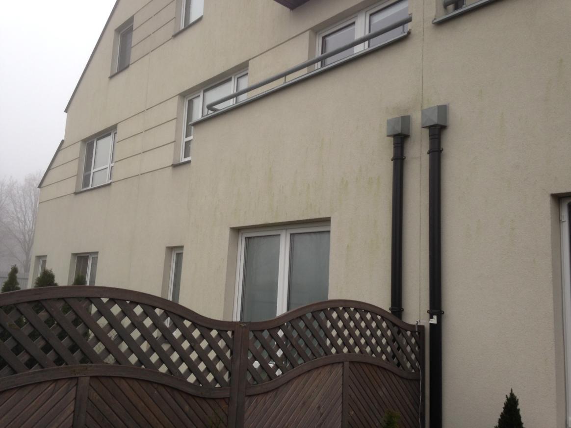

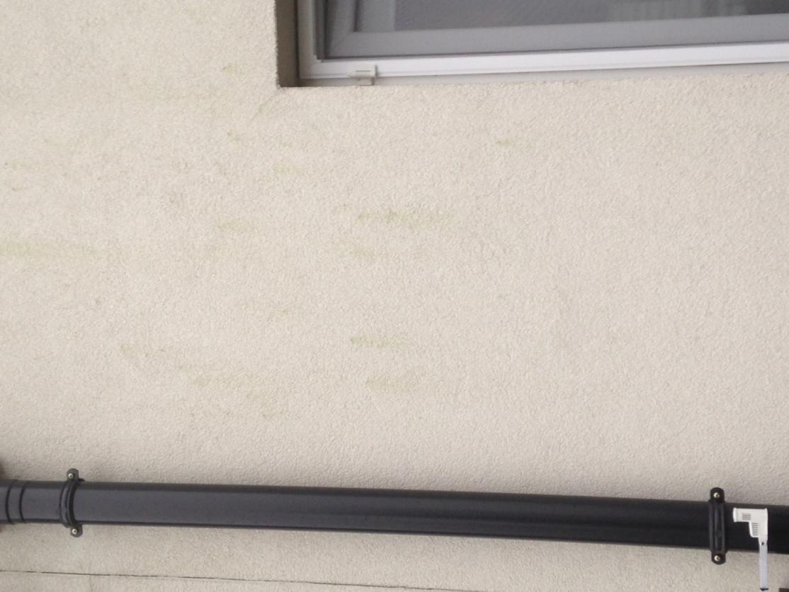

  3. Cześć, pojawił mi się na elewacji z jednej strony budynku zielonkawy osad - zarówno u mnie jak i u najbliższych sąsiadów. Teoretycznie mógłby to być grzyb/glon (z tego co czytałem), ale mam wątpliwości, bo wcale nie idzie to od dołu, ale jest na całej połaci ściany. Budynek jest 3 letni, osad jest od strony ogródka, od strony zachodniej. Załączam zdjęcia - będę wdzięczny jeśli ktoś jest w stanie doradzić co to i jak z tym walczyć. . Pozdrawiam Kuba
