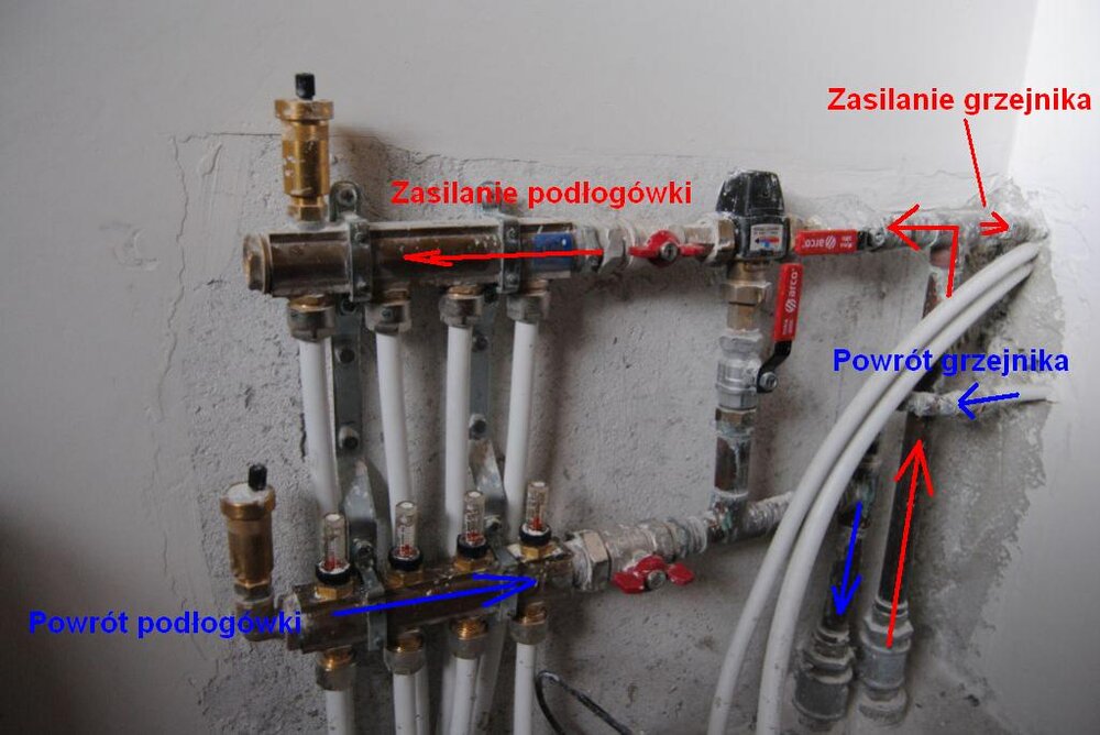

  1. Dziękuje za odpowiedź, w którym miejscu ma być zamontowany ten zawór zwrotny? Pompka jak się domyślam ma być zamontowana za zaworem 3D.
  2. Kiedy temperatura na kotle spada do około 45 stopni to widzę że zawory do ustalania przepływu na pętlach podnoszą się wtedy widzę że i woda krąży w podłogówce. Tylko temperatura wzrasta na kotle to zawory przepływu opadają a rurka pomiędzy zaworem 3d a powrotem jest tak gorąca jak woda w kotle .
  3. Różnica miedzy belka dolna górna jest bardzo duża, belka górna jak i początki pętli są wręcz gorące około 45-50 stopni, belka dolna jest chłodna. W kotle temperatura wody jest około 60-70 stopni.
  4. Ps. Zasilanie i powrót do grzejnika na ręczniki w łazience w tym momencie nie podłączony.
  5. Dziekuję za odpowiedź na mój problem. Podłogówke odpowietrzałem po jednej petli, tak jak kazał hydraulik pompka na max i 24 h obiegu, potem druga petla i tak dalej. podłogówka uzupełniania była powrotem. Ta pompa zasila tylko podłogówke w gospodarczym.
  6. Witam serdecznie. W tym roku firma wykonała mi instalację ogrzewania podłogowego do budynku gospodarczego, budynek ten jest oddalony od kotłowni około 40 m. W kotłowni została zamontowana pompa obiegowa która wymusza obieg pomiędzy budynkami a w budynku gospodarczym został zamontowany rozdzielacz z zaworem trójdrożnym VTA 322. Mój problem polega na tym ze od dwóch dni nie jestem w stanie ogrzać pomieszczenia gospodarczego rozmawiałem z hydraulikiem twierdzi ze układ jest zapowietrzony i muszę go odpowietrzyć po każdej pętli podłogówki i tak wykonałem. Podłogówka wykonana jest na powierzchni użytkowej 40m2, są to 4 pętle o łącznej długości 250 m rurki o przekroju 16mm zaznaczam ze żadna z pętli jest dłuższa niż 100m. Czy na taki obwód przy rozdzielaczu powinna być zamontowana druga pompa c.o., ??? bo hydraulik twierdzi ze ta w kotłowni oddalona o 40 m na pewno wystarczy. PS. Czy rozdzielacz powinien zawierać pompkę tak jak poniższym zdjęciu. ??
