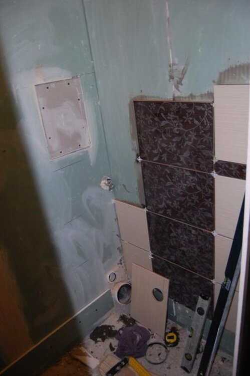

Witam, prace dobiegły w zasadzie do końca, efekt jest super, dodam oczywiście że dumny jestem z siebie. Na wiosnę czeka mnie łazienka którą sam również będę robił, dziękuję wszystkim za porady. Jedna zmoka to te drzwiczki rewizyjne, nie przemyślałem sprawy do końca i niestety widać trochę, ale cóż w porównaniu z tą "oborą" co było to jest niebo a ziemia, pozdrawiam wszystkich. P.S tak swoją drogą wie ktoś może ile wziąłby "fachman" za takie WC ??
Prace dobiegają końca przedstawiam mały fotoreportaż, trzy dni wycięte z życiorysu, chociaż nie powiem że jak na amatora i na pierwszy raz jest naprawdę nie źle Mam pytanie czy przy krawędziach na przy sufie i podłodze dać silikon, czy lepiej fugą? Co do drziwczek rewizyjnych to zastosuję patent dwóch płytek przyklejonych do cienkiej blachy i z jednej strony przyklejonej do ściany żeby były uchylne, myślę że powinno być ok, tylko nie mam skąd takiej blachy wziąść Sorryyy za otwartą klapę na zdjęciu Mała aktualizacja, przykręciłem zlew i lustro
Hmmm ogólnie co miesiąc muszę tam zajrzeć żeby sprawdzić stan liczników wody, więc muszą być ruchome, ogólnie wymyśliłem sobie że jakoś to wytnę z płytek i zamiast fug dam podobny kolor silikonu i go natnę żeby był ruchomy
Dziś zacząłem ostro działać, więc pokaże postępy w pracach Ogólnie mam trochę problem z tymi drzwiczkami rewizyjnymi, ale jakoś postaram się je zamaskować, nie przemyślałem sprawy do końca :/
Witam, no moje prace trochę poszły do przodu, dziękuję za wyczerpujące odpowiedzi, ściany już są i to najważniejsze, również wszystkie zamówione rzeczy podochodziły i po niedzieli mogę już ruszyć z glazurą co mnie i moją żonę nie zwykle cieszy aha no i zostało mi jeszcze wyrównanie podłogi.
Mam jeszcze dwa pytania, kupiłem wczoraj kompakt WC i jest on przykręcany na śruby, ale z tego co widziałem to te mocowanie nie jest doskonałe, więc czy jest jakiś sposób aby zamocować go na super mocno żeby nie latał, może jakiś klej lub coś innego (może pianka montażowa) co myślicie?? Po drugie jak długo trzeba odczekać po przyklejeniu płyt K/G żeby cokolwiek z nimi zacząć działać dalej ?? P.S jeżeli ktoś szukał kompaktu który ma małą głębokość to z tego co się rozglądałem to są następujące: koło top nova pico (60 cm) i cersanit parva (61cm), ja kupiłem cersanita z racji tego że był tańszy od koła, oczywiście mówię tu o odpływie poziomym.

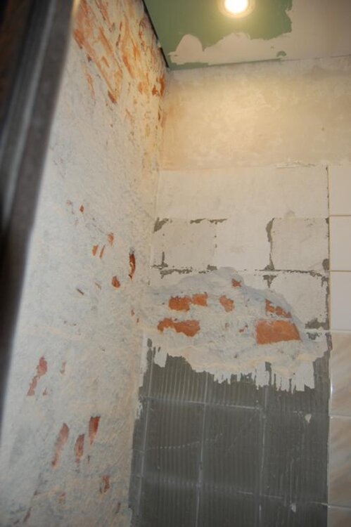

Witam, jako ze rozpocząłem prace, pragnę pokazać Wam etapy które następują, dziś skułem już dwie pierwsze ściany, mam pytanie czym przykleić płyty K/G do tej ściany?? Jak narazie narzędzia które użyłem to wiertarka einhell RT-RH 20, dłutka Makita jedno wąskie i jedno szerokie, narzędzia spisują się świetnie.
No tak masz rację i tak zrobię tym bardziej że sam w sobie tynk nie jest rewelacyjny łatwo pojawiają się pęknięcia, więc szkoda wkładać siły w jego rewitalizację.
Witam serdecznie wszystkich forumowiczów Otoż zaczynam remoncik mojego WC-eka, w póżniejszym czasie łazienki, i chce zrobić to samodzielnie oczywiście z Waszą pomocą i poradami, pokrótce przedstawię naszego bohatera, WC ma powierzchnie około 0,9 m, pomieszczenie jest malutkie więc z lekka nie praktycznie, bo to w zasadzie powierzchnia toy-toya Ogólnie podwiesiłem już na nowo sufit i ociepliłem go wełną mineralną (z racji tego że mieszkam na 4 piętrze i ostatnim), zamontowałem nową instalację elektryczną i sufitowe punkty świetlne na diodach (podobają mi się) Teraz pytanie odnośnie ścian i przystosowania ich do płytek, czy kłaść na tą ścianę która jest obecnie czy może skuć cały tynk i przykleić na świeżo płyty K/G i na to kłaść glazurę? Powiem tylko że ściany mają pewne odchyły od pionu Co do płytek to już są zakupione, padło na Opoczno seria Tanaka
