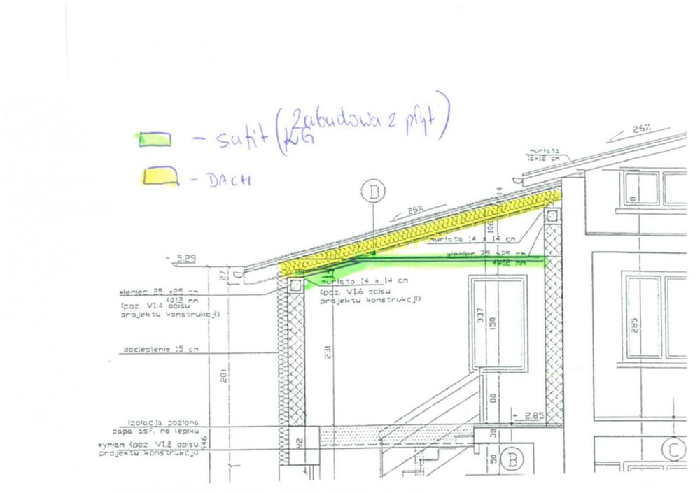

  8. Witam Mam pytanko odnośnie ocieplenie takiego dachu: http://images43.fotosik.pl/1607/09cb7e0cfdbde079m.jpg http://www.fotosik.pl/pokaz_obrazek/09cb7e0cfdbde079.html Chciałbym uzyskać sufit ( poziome położenie i skos przy ścianie ) jak zaznaczenie na rysunku w kolorze zielonym. Czy ocieplenie układać w krokwie + pod krokwie pod dachem a sufit wykonać niezależnie ( poziomo ) z płyt KG i połączyć jedynie ze skosem w połączenie z powierzchnią dachu, czy też układać wełnę na wykoananym ruszcie pod ten sufit. Jeśli ocieplenie ma być w krokwiach i pod nimi to czy przykręcać na to płyty KG na wełnę a poniżej rusz i płyty z sufitu ( równolegle do podłogi - kolor zielony ) ?? czym mocujecie profile startowe do pustaków porotherm ( szybki montaż ?? ) czy macie jakieś inne sposoby ( kołki fisher, itp. ) dziękuję za pomoc
