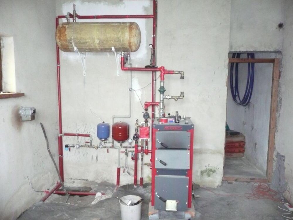

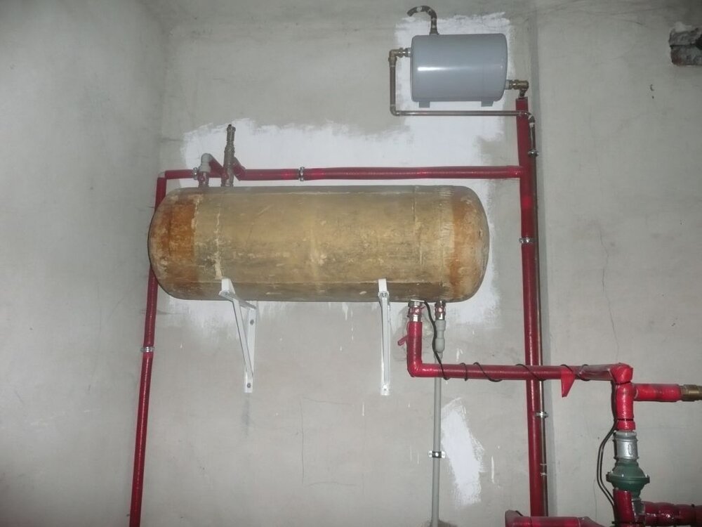

  2. Witam panowie i panie, wracam z tematem przerobki instalacji centralnego ogrzewania stworzonej rok temu, przy okazji przerabiam komin pod nowy piec. Załączam zdjecia instalacji oraz schemat pogladowy instalacji ( rysowany na kolanie ) by bylo wiadmo co poprawić. Raz juz kolega na forum udzielił mi konkretnej pomocy, aczkolwiek nie zanotowalem tego i owego a czas zrobił swoje. Zerknijcie na schemat co mozna zrobić lepiej, dane techniczne; - wymiennik plytowy 25kW - piec Defro optima komfort plus 25 kW - dom 180 m2 nieocieplony, pietrowy - 135 zeberek + 2 drabinki lazienkowe - baniak dwuplaszczowy 120 litrow - pompu grundfos alpha 2 - 3 szt Znane problemy: - zasilanie baniaka na wode zrobione zostalo od dolu, do poprawy z tego co wiem - kaloryfer 3kW wpiety w zlym miejscu - trzecia pompa na wode uzytkowa nie pracuje wcale, woda pcha sie grawitacyjnie serdecznie pozdrawiam, licze na wasze uwagi gdyż niebawem start prac... i wogole zima idzie

    Witam, wracajac do tematu ogrzewania, palę teraz węglem od góry, stałopalnośc na poziomie 8-12h przy zasypie około 20 kg. Na chwile obecną odłączone są trzy pokoje na I pietrze gdyz piec nie był w stanie utrzymac temp 60 st ( odłaczyłem 72 żeberka ze 150'ciu ). Wyczuwam problem z instalacją, gdyż by odciążyć piec odłączyłem baniak z wodą lecz spowodowało to gotowanie wody przy 60 stopniach. Kolejnym problemem jest grzanie samej wody użytkowej, pompa do tego przeznaczona jeszcze nigdy nie miała potrzeby pracowac gdyż woda sama grawitacyjne ( pomimo załaczonej pomy na wymmiennik płytowy ) "pcha" sie na baniak z woda. Zweryfikujcie prosze załączone zdjęcia czy abo na pewno wszystko jest ok. Pozdrawiam.
